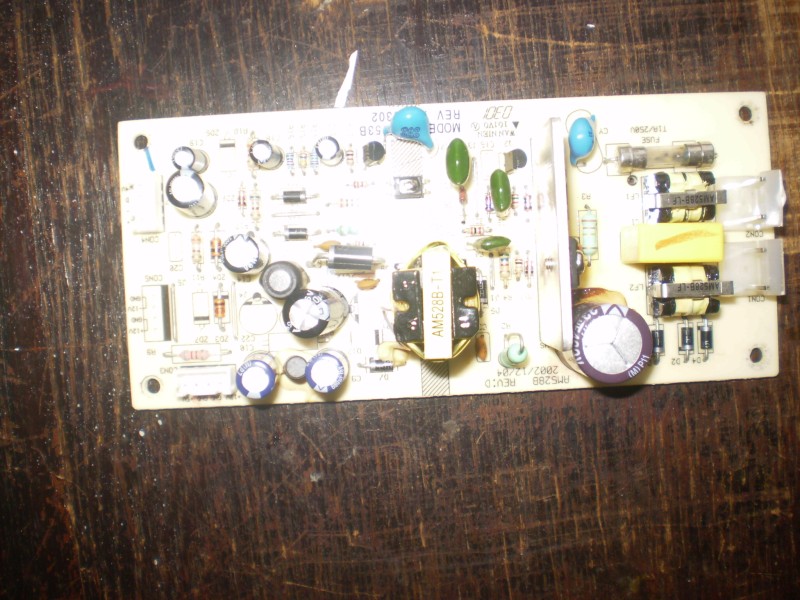

zDRAVÍM mam na stole dvd Daewo 9000 je vadný zdroj(po bouřce) MODEL AM453B REV -B 0302 není k tomu schéma? nemate , je nečitelný opto člena pár R , kd se daji koupit ND na DVD ahoj
To opto bude 817 a nevypadá to jen na něj a pár rezistorů. Nad ním je asi reference TL431 a ta bude v háji taky. A podle tý pojistky bych tipoval že bude v kopru i ten hybrid na prim.straně. Co to je zač, to je TOP?
