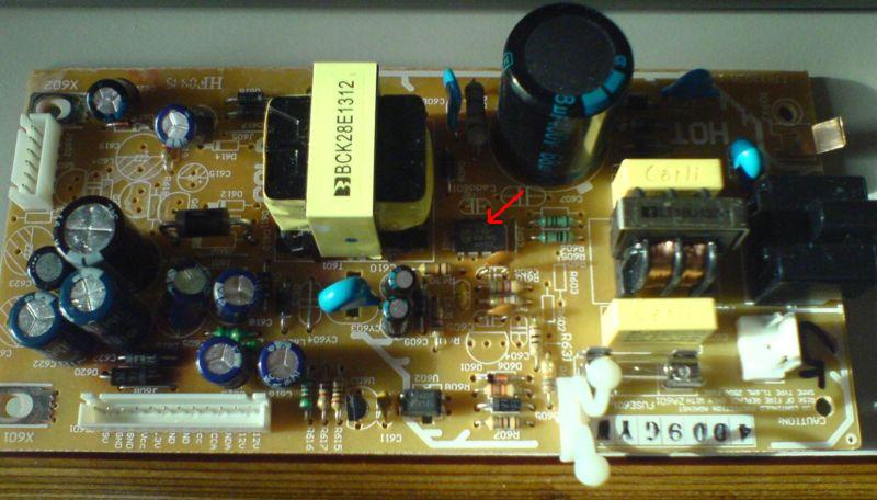

Ve zdroji odešel do elektronického nebe obvod TEA1523P. Nevíte prosím někdo zda má náhradu popřípadě že ano tak jakou. Děkuji za každou radu a pomoc.
PS.: Ještě malá věc,ve zdroji je optočlen V407T a marně hledám jeho náhradu nebo zapojení.Nevíte prosím co je zač?
(68.08 KiB) Staženo 132 x

V407T je nějaká podivnost a její zapojení by se mělo dát snadno zjistit podle toho jak je uložená na desce. Poté porovnat vývody s nějakým hodně používaným zdrojovým typem opta, příkl. PC817
