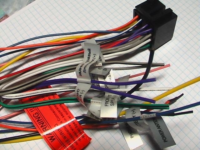

Iso konektor
Iso konektor
Na napajacom ISO konektore su tieto droty:
Cerveny,cierny a zlty viem na co su. Ale neviem naco presne su tieto :
Modry
Oranzovy
Zeleny
Co sa tyka toho zeleneho to je reprak-ale mal by byt na tom druhom konektore,a k nemu taky isty ale s ciernym pruhom.
zeleny,sedy,biely,fialovy-reproduktory
Barva nemusí být jednoznačná. Ten oranžový se připojuje na osvětlení přístrojovky. Slouží na pohasnutí displeje rádia v nočním provozu. je lepší ho nezapojovat, protože musíme svítít i ve dne a pak není na rádiu nic vidět. Zelený by mohl být "telefon mute" nebo " automatická regulace hlasitosti.
ale kazdopadne by som vychadzal zo zapojenia konektora toho radia,ktore chcem pouzit.V tom zapojeni konektorov je klasicky bordel takze chybycka se moze vloudit.Napr.u auta Skoda sa vyskytuje "problem" ze autoradio vybija baterku aj vo vypnutom stave.Problem je v tom,ze treba prehodit zapojenie zlteho a cerveneho vodica,lebo oni davaju trvalo 12 na cerveny a zlty davaju cez spinacku a ma to byt presne naopak.
