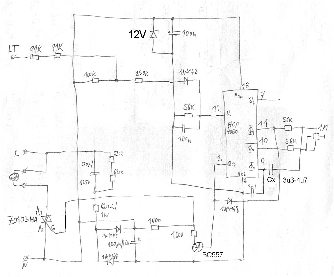

časovač pro dlouhé časy
ale řekni někomu, ať ti naprogramuje PIC nebo něco podobného. relátko 2*1*1cm a dvě tlačítka +,- a můžeš tam dát i 2x 7 seg. Nebo třeba jen signalizaci pomocí jedné diody, že seš na minimu ... a od toho si to odpočítat.
t14 = 1,5*16384*R*Cx (s,Ohm,F)
16384 = 2 na 14, R je ten trimr
Na pin7 (Q4), tam můžeš připojit anodu nízkopříkonové LED a přes rezistor 4k7 na Vss. LED se rozsvítí po čase:
t4 = 1,5*16*R*Cx, takže stačí vynásobit 1024 a dostaneš konečný čas t14 a nemusíš čekat jak tajtrlík celých X hodin
EDIT: A mezi L a LT se dá tlačítko, které po stisknutí resetuje HCF 4060 a zařízení sepne triak na výstupu.
Shema cas. spin.jpg- (133.8 KiB) Staženo 167 x
