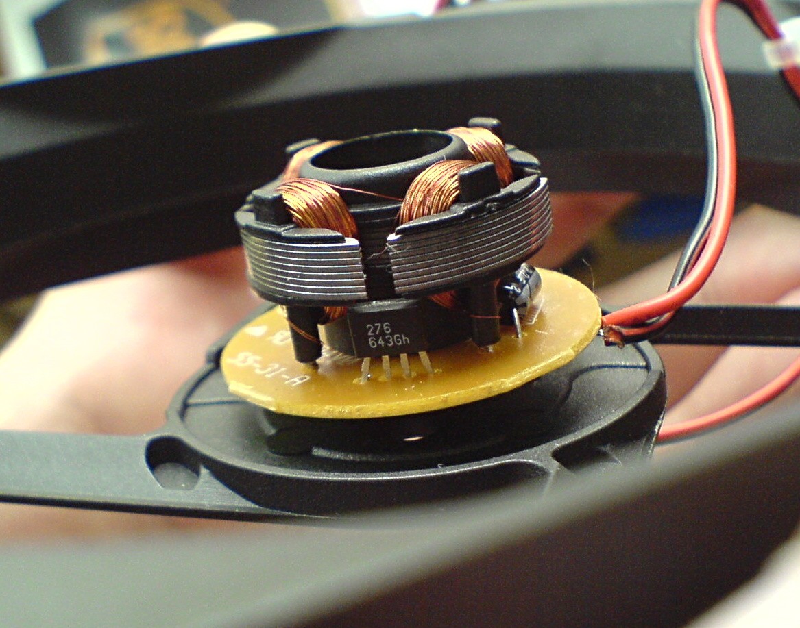

potreboval by som zistit co je to za suciastku ta v strede v tom malom ciernom puzdre s oznacenim "276 643Gh" Je to vo vnutri ventilatora po odstraneni rotora s vrtulou. Vdaka za pomoc

mno skoro to vypadá , jako Hallův generátor (reaguje na změny mag. pole). Co vím , tak si podel něj větrák sám reguluje počet otáček :) .
#3 Příspěvek od EKKAR »
Je to Hallova sonda - akorát neslouží k regulaci otáček, ale přímo ke spínání proudu (většinou přes trandík) do cívek motorku bez komutátoru - dělá to menší paseku v rušení a je to mechanicky spolehlivější.

vynechat se to nedá ........ motor by se netočil

Halův snímač magnetického pole kombinovanej s přepínačem. Na tento obvod jsou napojeny přímo cívky. Funguje to jako elektronický komutátor.

Už vyššie Vám radili, kúpte si náhradný ventilátorček. Sú ich plné obchody. Alebo ich držia IT firmy s "bižutériou".
Ak potrebujete len Halovu sondu na experimentovanie, tak ju vyletujte.
Tesla vyrábala Halove sondy, viď.: http://www.io.freehosting.cz/158.gif
Či je to to isté, neviem.

v GESu mají nějakou obdodu SS41 (bipolární hallův spínač)
