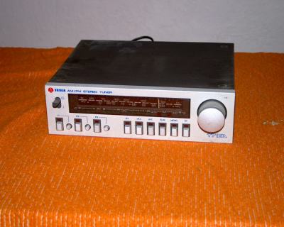

Nazdar všichni, doatl se mi do ruky tento velice pěkný kousek, který byl určen k likvidaci ale po nahl=dnutí dovnitř sem se rozhodl že nic nebude, a teď jde o to, jakým způsobem ho dokopat k tomu aby se dalo využít celé pásmo 88-108, případně jak ho dokopat k tomu aby přelouskl 270kHz radiožurnálu?

to jako tento (foto) ?
ale výrobce uvádí:
Tuner T710 - AM/FM OIRT 66-73MHz, CCIR 88-108MHz, manual tuning, AFC, mono/stereo switch, 3 presets, AM bandwidth switch, LED tuning and signal indicator, LED scale for presets.

jo presne ten, akorát jak do tzoho dokopat těch 108 či DV to netuším, žádnou přehazovačku sem neobjevil a na displeji je také jen část pásma

Do 108 MHz sli len posledne modely, ak Ti nebude vadit, ze nebude sediet stupnica, tak tych 108 sa da nastavit trimrami, ktore najdes v okoli MH1ST3 a zaroven zdvihnutim ladiaceho napatia. To DV tam nedostanes bez upravy vstupneho dielu AM casti.

no a pokud jde o poslech ČRo 1 - radiožurnálu tak ten přece běží paralelně na FM II. u nás v regiónu příkladem na 92,1 MHz (1 kW), lokálních vysílačů je v ČR asi třicet. AM 270 kHz jsou DV a to by byla nerentabilní a rozsáhlá rekonstrukce (přestavba) tuneru, T-710 má pouze SV...

#8 Příspěvek od Hifista »
