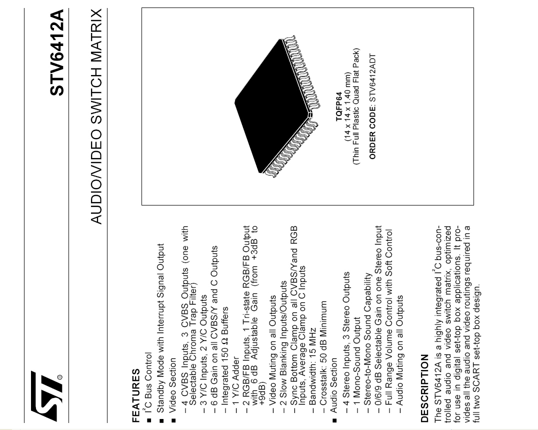

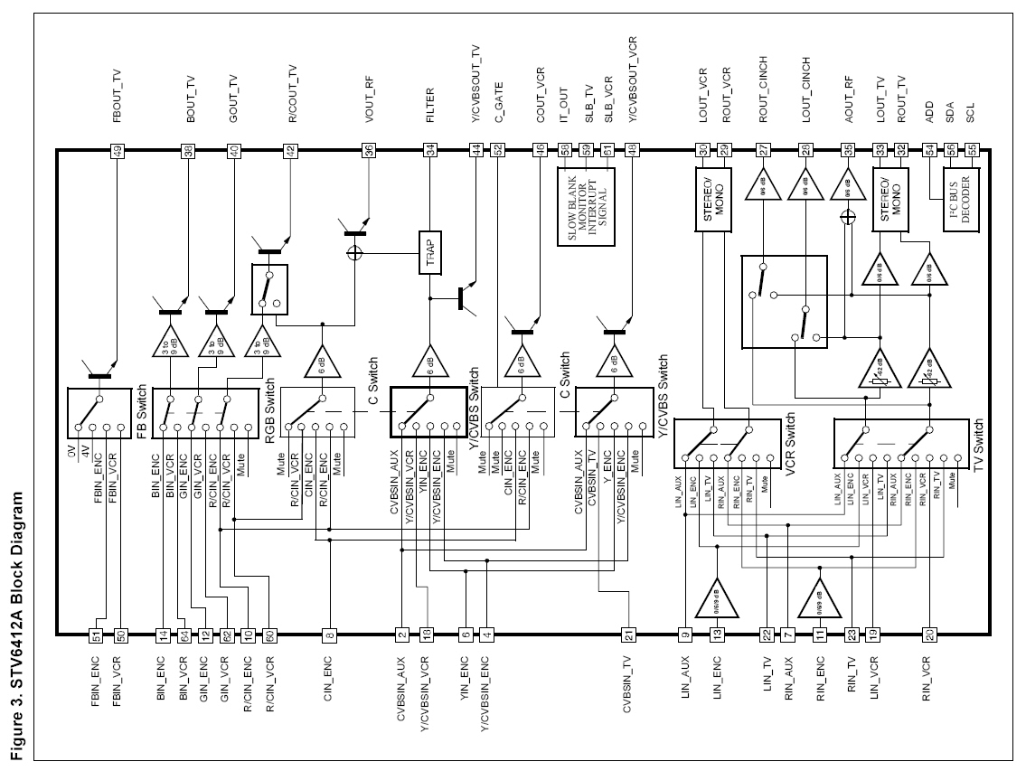

Bohužel nevím zda se používá v jiných přístrojích.Přikládám dvě stránky z katalogového listu.Jinač ten IO se moc hřeje,uprostřed má bublinu a dírku.
