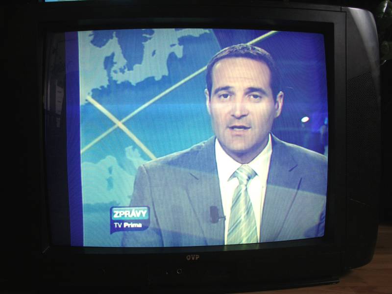

#1 Příspěvek od jova1 »
Dobrý den, potřeboval bych poradit. Byl jsem obdarován televizorem OVP CTV 286. Detekoval jsem a odstranil prvotní závadu – zkratovaná dioda ve vstupním diodovém můstku, přerušený R102 - 6R8. Obraz naskočil, ale je posunutý cca 10cm vpravo a jde přes něj šikmý žlutý pruh. Při teletextu se zobrazí pouze černá obrazovka a OSD menu se neobjeví vůbec.

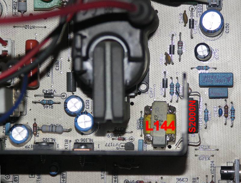

Omlouvám se zapomněl jsem napsat že typ televize je CTV 286AE stereo. A on jaksi kondenzátor C 145 nemá. Stáhnul jsem si zapojení z http://www.opravyelektroniky.sk/schemy/ ... TESLA.html zapojení CTV 256, 286 a teď koukám, že v tý mojí televizi je buzení VN trafa s S2000N dělaný jinak. V bázi je trafo značený tuším jako L144 a obvod TBA8143 není v televizi použitý vůbec.

A ten trandik mas budeny cez trafko?

Příspěvky: 1384
#6 Příspěvek od jova1 »
Vypadá to tak. Ono těch odlišností je tam mnohem víc. Projíždím všechna schémata na www.opravyelektroniky.sk od OVP a takovéhle zapojení alespoň podobné se tam vůbec nevyskytuje.

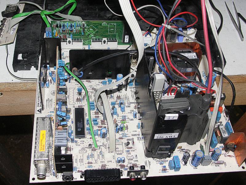

PS. Už jsem něco našel. Zapojení konce vzdáleně vypadá jako zapojení u CTV2540, 2543, 2840, 2843
PS2. Nemáte někdo prosím schéma na tento konkrétní typ? Případně nevíte co s tím pruhem a OSD menu?
CTV 286AE

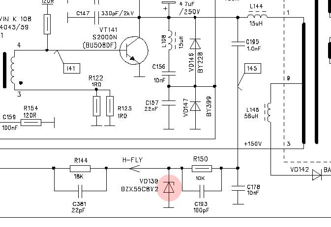

Skontroluj ,či prichádza do procesora vzorka impuľzu horizontálneho spätného behu. Táto vzorka by sa mala odoberať z kolektora koncového
tranzistora RKS cez kapacitný delič a následne vytvarovať príslušným obvodom. Vzorka bude pravdepodobne chýbať a procesor má preto problém
s nastavením fáze obrazu.

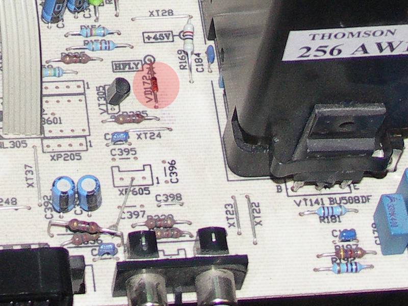

100% zásah! Byla zkratovaná zenerova dioda VD172 (8V2) a signál HFLY měl nulovou hodnotu. Po výměně diody začalo vše fungovat normálně včetně OSD menu . Moc vám všem a hlavně Peskovi děkuji za spolupráci a rady.
Na ukázku jsem použil jiné schéma, ale v podstatě se jedná o stejné zapojení.

Umístnění na desce.
