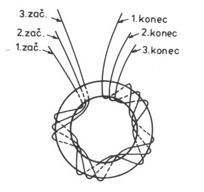

Radix
Příspěvky: 2633
Registrován: 14 lis 2006, 00:00
#5 Příspěvek od Radix »
toroid
(19.93 KiB) Staženo 192 x
PavelFF
Příspěvky: 5328
#6 Příspěvek od PavelFF »
to Radix: Mluviti stříbro, mlčeti zlato, ale někdy je stručnosti trochu moc.
Máš na mysli nějaký konkrétní toroid? UZ07 například?
Mohl bys k tomu něco víc napsat?
Radix
Příspěvky: 2633
#7 Příspěvek od Radix »
Pro neladěný transformátor a vyšší kmitočet se většinou používá hmota N2, N1, N05, pro nízké kmitočty (stovky kHz) hmota H12, H6. Toroidy o vnějším průměru 6 - 10 mm.

jasin
Příspěvky: 1440
Registrován: 22 úno 2005, 00:00
Bydliště: Kunratice u Prahy
#9 Příspěvek od jasin »
Stejně důležité, jako počet závitů je i jejich kroucení. U těchto širokopásmových traf se musí ty tři dráty před navinutím spolu zkroutit. V návodech se udává i počet krutů na cm. Měl by stačit 0,5 až jeden.
