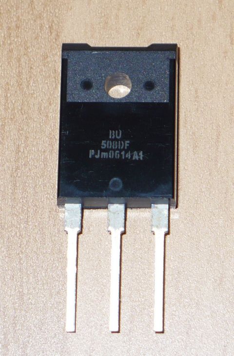

Zdravim pani,
asi pred pol rokom som menil v jednej TV (OVP CTV 215) koncak riadkoveho rozkladu (BU508DF). Samozrejme som vymenil aj bazovy elit 220u, menil som aj tie modre impulzne zvitaky okolo. No a po polroku ten tranzistor zase odisiel (medzi C a E je skrat jak svina). Meral som bazovy kondik - jako novy. Ostatne kondenzatory okolo detto (aj ked tie impulzne sa moc multimetrom asi zmerat nedaju).
Tak som tam dal novy BU508 (pre istotu aj bazovy elyt) a TV ide ako nova, chladic je akurat tak trochu vlazny, napatia su v poriadku.
Toto sa mi stalo prvy krat, pred tym, ked som vymenil BU508 aj elyty okolo, tak to slapalo roky v pohode.
Vzdy som tam daval tranzistor PHILIPS, alebo SGS-THOMSON. Tento *vinnik* nema ziadne oznacenie, iba napis BU508DF a nejake divne cisla, proste vyzera jak "made in china*.
Ake mate skusenosti s takymito neznackovymi tranzistormi? Mozem ocakavat, ze to zase vydrzi tak pol roka?

Podla pisma by som to tipoval na Philips, ale nie som na toto expert.

Myslím že to Philips není, ač se mu i popisem dost podobá. Není to ani STM, to je prostě no-name bůhví odkud. S druhé strany pokud je ten prodejce i servisem, měl by ho mít vyzkoušený. Příště už budeš moudřejší...

Je docela zajímavé, že NONAME díly v NONAME telkách chodí normálně, ale ve značkových TV ani omylem.
"Nejchoulostivější" jsou TV PHILIPS a SONY, tam nejdou NONAME díly vůbec.
Soused mi přinesl tranzistor PHILIPS a po pečlivějším čtení zjistil, že to je PHILLIPINES. :lol:

Pozor, někteří výrobci polovodičů jako právě Philips, ONS, Fairchild nebo hlavně STM to tak dělají. Pokud je pod jejich logem dopsáno Philipines, Malaysia, Marocco atd., tak se jedná o zemi původu toho komponentu. To víš v Evropě už dneska nikdo z nich nic nevyrábí a taky to podle toho pak vypadá...

Suciastky sa predsa davno vyrabaju takmer vsetky v Azii a ked to robi normalna firma, tak s kvalitou nie je problem.

rnbw píše:Suciastky sa predsa davno vyrabaju takmer vsetky v Azii a ked to robi normalna firma, tak s kvalitou nie je problem.
ST vyraba tranzistory v Maroku a tiez s nimi nie je problem. Ona ta vyrobna linka je plne automaticka, domaci tam akurat tak utieraju prach :-)

Je rozdiel vyroba kremikoveho cipu a puzdra. Dnes uz malokde zapuzdruju vo vyrobni cipu. Spracovanie kremiku vyzaduje vyspelejsiu technologiu, preto sa deje na zapad od nas (a este daleko na vychode - japonci) puzdrenie a kontaktovanie zvladnu aj zrucny cinani. Vynimkou je strategicka technika, existuje niekolko (statisice) suciastok vyuzivane v zbrojnom priemysle mierumilovnej ameriky, na ne maju firmy minimalne hranice kompletnej vyroby na uzemi USA.
