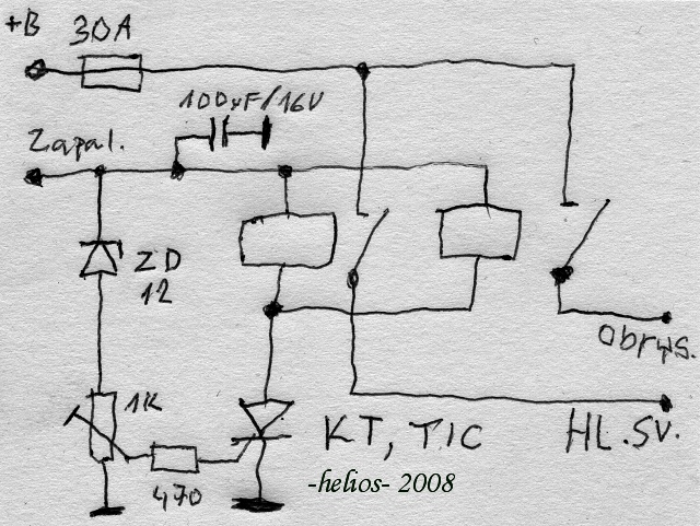

Puma17 píše:Tak tu je iba jedna schema a nic viac.
Tiež to budem onedlho vyrábať, tak som si na kus papierika načmáral schému, ktorú použijem ja. U mňa sa svetlá zapínajú +pólom, takže výstup prvého relé pôjde za hlavný vypínač svetiel na okruh reflektorov, výstup druhého zasa na obrysové svetlá. Dve relé sú použité preto, aby sa dali zvlášť zapnúť obrysovky bez hlavných pri vypnutom zapaľovaní. (dalo by sa to aj jedným relé a diódou, ale ja som to zapojil takto). Funkcia pôvodného vypínača svetiel zostáva zachovaná.
Relé sú bežné, používané v autách, doporučujem typ na aspoň 20A. Zenerova dióda je 12V/1,3W, nasleduje trimer na presné nastavenie zapínacieho napätia, (cca na 13,8V), aby sa svetlá zapli až po naštartovaní motora a zvýšení napätia palubnej siete alternátorom. Odpor v Gate tyristora je ochranný. Tyristor vyhovie zo starých zásob, napr. KT501 až 505, alebo z novších rady TIC.
Zapojenie sa dá modifikovať podľa potreby.
Možno by bolo vhodnejšie kvôli teplotnému driftu zenerky použiť 10V typ a do série s ňou dať zo štyri 1N4001, to sa ukáže až v praxi.
