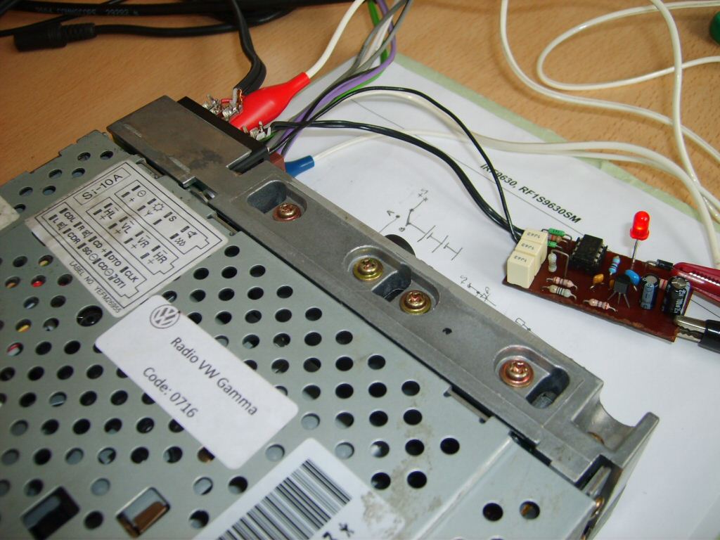

Tak zapojení je hotovo. Našel by se někdo z okolí Ostravy, který by měl některý typ autorádia uvedený v odkazech víše? Namátkou: Skoda Symphony, Panasonic Gamma, prostě vstup na CD měnič.
Rád bych můj prototyp otestoval.
Banda
Příspěvky: 1170
Registrován: 22 bře 2005, 00:00
Bydliště: OV
#6 Příspěvek od Banda »

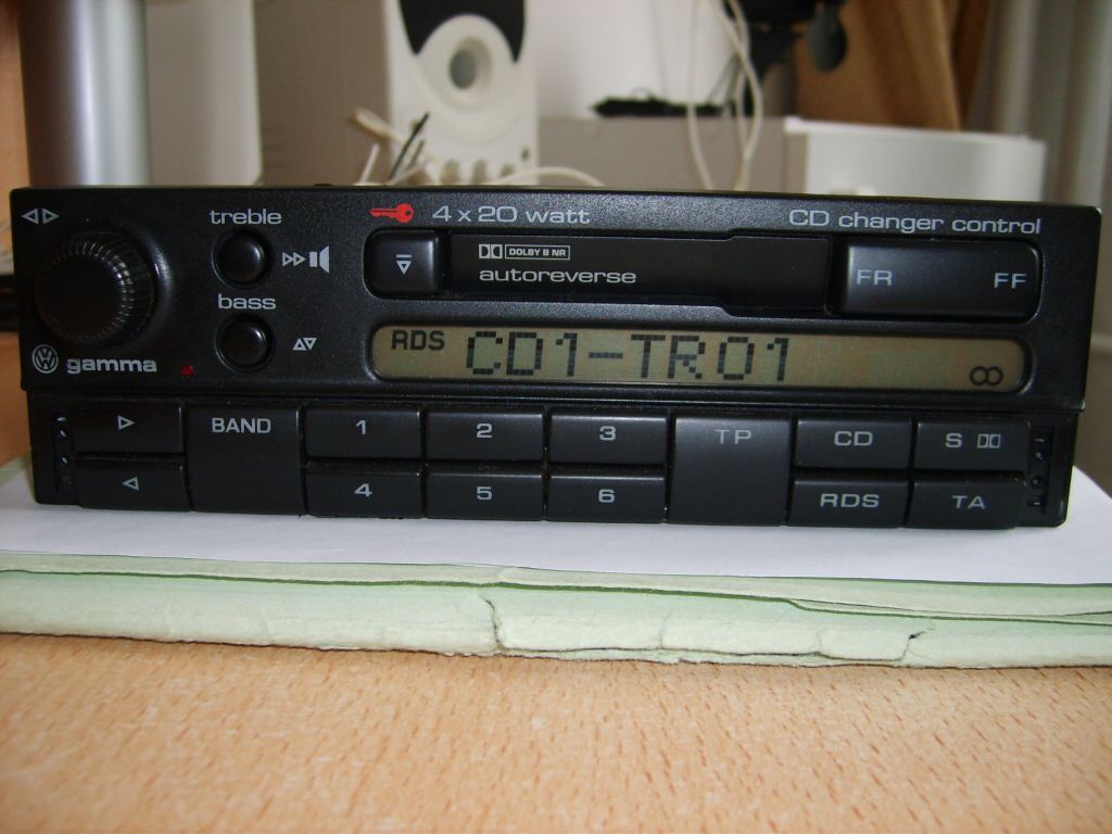

Tak otestováno na VW Gamma IV, je to super. :prst:
A ještě foto:
(160.51 KiB) Staženo 330 x
(136.22 KiB) Staženo 246 x
