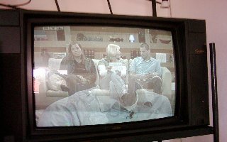

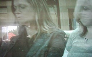

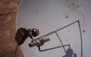

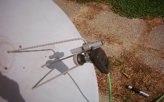

#21 Příspěvek od markoni »
já jsem to vyřešil takhle provizorně opřeno o zeď
na vysvětlenou je to analog!!!
(12 KiB) Staženo 236 x

Kdysi kdyz nebylo mozne sehnat stredove LNB univerzal (teda horni/spodni pasmo prepinane 22kHz a polarizece 13/18V) jsme to resili tak, ze se doslova odriznul ozarovac u toho LNB a pridselalo se to na ten puvodni, kde mas ted tu trubku. Dobre na to byly Grundigy, ktere mely takove kolo kolem vlnovodu,takze se tam daly udelat zarezy pro srouby. Slapalo to skvele, akorat se ztratila zaruka na LNB (v te dobe stal LNB 1800Kc, ale zaruky byla zese jen 6 mesicu a hlavne se vsechno n e s r a l o na pockani)
