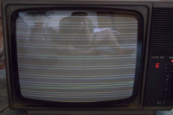

#1 Příspěvek od caven »
zdravím, dostal jsem tuto televizi. a mám u ní problém s tím, že pozapnutí naskočí na obrazovce pruhy viz foto a stačí do ní lehounce tuknout a obraz naskočí?? asi studenák, ale mohli b jste mi poradit kde ho hledat ?? Díky

Pokud máš na stínítku rastr, pak bude studeňák spíše v signálových obvodech. Po otevření tv zlehka poklepávej na různá místa desky, popř. se do ní opírej šroubovákem a pod. :wink:

no ty prohy na obrazovce běhaly ze shora dolu... zkoušl jsem proletovat VN trafo a součástky zdroje co je na té centrální desce, myslím s tím dvojtým kondíkem.... Ok díky vyzkoueím
Nemáš od ní schéma ???

tak jsem tuknul lehce na chaldič na V modulu a obraz naskočil...

Zkontroluj zapájení IO koncového stupně vertikálu do desky plošných spojů.Často zde bývá studený spoj -řádně očistit a proletovat.Jinak může být i studený spoj v připájení deska konektor modulu V, nebo na pinech základní desky. Zdarvím Bardot.

vyměnil jsem trimry na V desce a celousem jí proletoval, a zatímto funguje... Na jaké desce je ten vertikální rozklad ???

Měl jsem něco podobného , při doteku na chladič vertikálního integráče obraz
naskočil.Když se podíváš na patici V integráče (třeba pod lupou) zjistíš,že některé nožky jsou uvolněné.

Jo jo Vertikál.Ak je tam IO MDA1670 tak klasika stuďáky. :wink:
