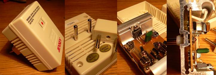

Tak jsem to dal do kupy a zjistil, že je vysmažený konec, oba trandy prostřelené. Co se stalo jsem se dozvěděl.
Jelikož byla na 120V, dali před to "trafo".....
Furt říkám že nás čína jednou zabije a už k tomu moc nechybí....

Mám doma v kutlochu pod stolem něco podobného, dvojkazeťák AIWA - dostal jsem ho jako nefunkční z neznámého důvodu. Měl provrtaný zadní kryt a ke trafu připájený zbytek odstřižené flexošňůry, kterou nějaký umělec použil místo originální - tam, kde v Evropě prodávané přístroje mají zásuvku "osmičku", měl tenhle cosi hranatého, do čehož konec normální šňůry nepasoval. Samozřejmě stačilo se podívat, nad tím bylo v plastu krytu vylisováno "120V/60Hz" - jenže to už bylo trafo v (_!_)...
Kupodivu elektronika (samý integráč, téměř nic diskrétního) vydržela a když jsem vyvedl k prvnímu kondíku externí zásuvku na stejnosměrných cca 9V, kazeťák se roztočil a hraje jako by se nechumelilo... :lol:

Jo, tak tohle "triakové trafo" znám, našel se kkt, který si v USA koupil zesilovač 2x1200W (byl za polovic co u nás) a prodali mu k tomu tohle. Samozřejmě že to blaflo.
