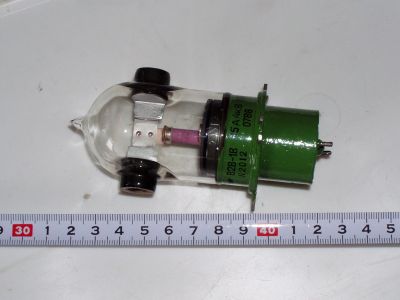

vyzera to ako neaka vysielacia elektronka a je na nej: B1B-1B 10A 3KB a pod tym
N7964 9007 OTK .
PS: Prosim nesudte obrazok ako taky nemam foťák tak iba takto v kresliacom programe narychlo.

Něco mi to říká, to značení by mohl být tyratron nebo ignitron.

Dopr zatr, není to vakuové relé ????

Podle té malůvky to relé (vakuové, VN a VF) je :)

Chalani ste frajeri je to skoro presne to ako ma Davidsev na obrazku len tie spodne vyvody nie su zospodu ale z boku, a ak sa smiem spytať v čom sa to použivalo - len zo zvedavosti :?:

K řízenému usměrňování - prostě k tomu, k čemu se dnes používá tyristor. Jen zapalovat se musí poněkud vyšším napětím.

Ale ne, je to vakuové relé, čili spínání velkých napětí. Třeba pro konec v radiostanici, nebo vazební obvody apod.
