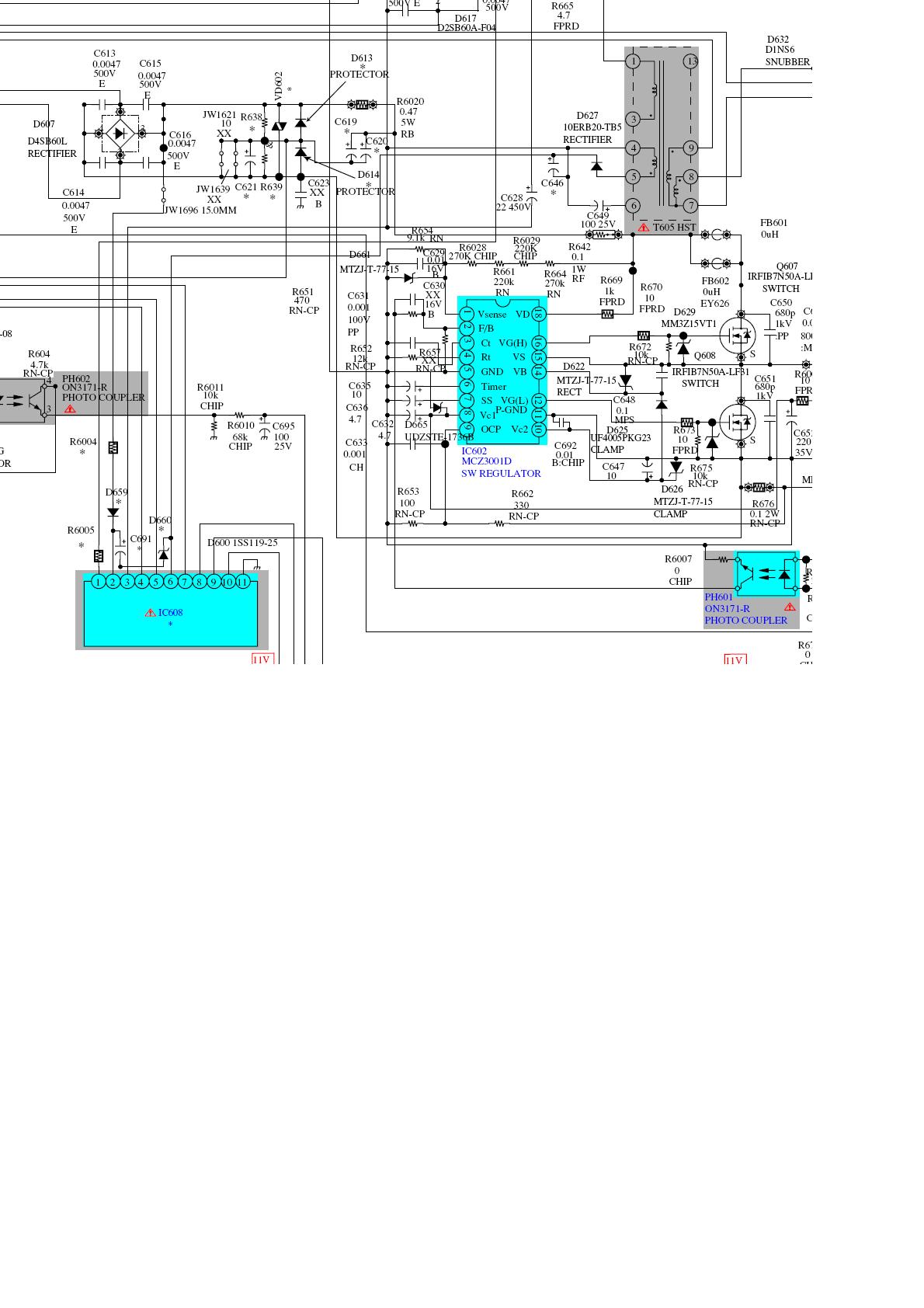

Jakou pozici má MCZ30010A co tam máš?Není to náhodou IC602 ?
(181.78 KiB) Staženo 259 x

Je to IC602,ale k zdroju som sa ešte nedopracoval.Ten by mohol fungovat.Problem mam v sek.časti pohotovostneho zdroja.Zatial som našiel dva odpalene smd tranzistory a bez schemy sa my nechce do toho viacej zahrabať.

A to co jsem dal sem kousek schematu je stejný?Kdyžtak ti ho pošlu komplet pak.

xxxe píše:A to co jsem dal sem kousek schematu je stejný?Kdyžtak ti ho pošlu komplet pak.
Nie je to ta schema,nemam osadene IC608 a PH602
