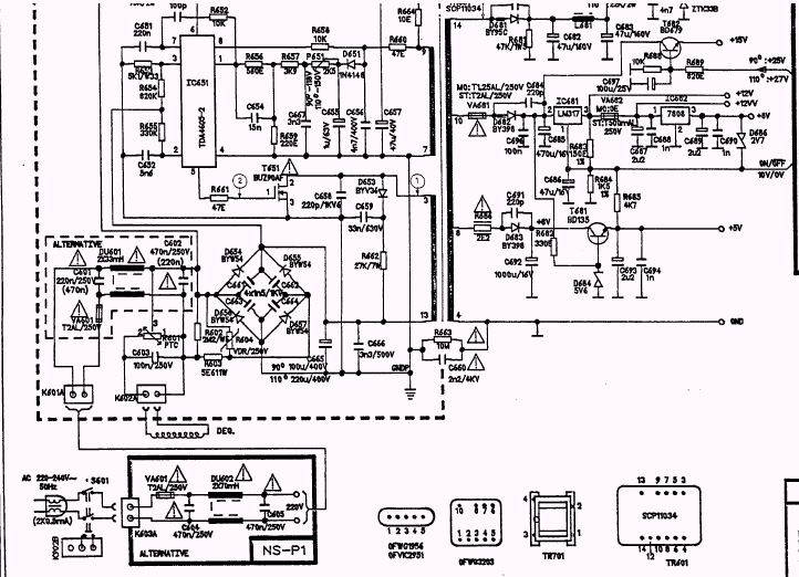

Frenky: dík za SZ, len musím niekde pozháňať schému toho šasi.
ELDOM: v zdroji to nebude, napätia držia bez zvlnenia, keď sa to podarilo udržať chvíľu v chode, stihol som premerať hladiny zdroja. Dík za odozvu. Števo
