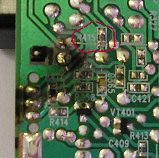

velmi často po burke odchadzajú okrem tranzistorou aj odpory, pokial neprečítaš z nich hodnotu tak su určite vadné(pozri foto -R415,aj zem, foto je trochu rozmazaná) potom je nutné skontrolovať aj či nie su prerušené zeme. pri 50% vadných TVP po búrke cez AV bol vadný aj procesor TDA12020. ak je v skrate +3,3V určite je vadný procesor...
(112.77 KiB) Staženo 154 x

minsko:Mas pravdu.Menil som aj smd odpory.Tv ide ale je vertikalne zuzeny obraz na cca 1/5obrazovky.Vertikal som kontroloval.AV vstup funguje no TV nenaladi ziadny kanal/je iba zrnenie/,aj ked sa pri prechodoch okolo silnych kanalov zrnenie meni.Napetia na KV sedia/aj KV som menil/Mam podozrenie na ten procesor :cry: No budem vdacny za kazdu radu,pred vymenou procesora.
