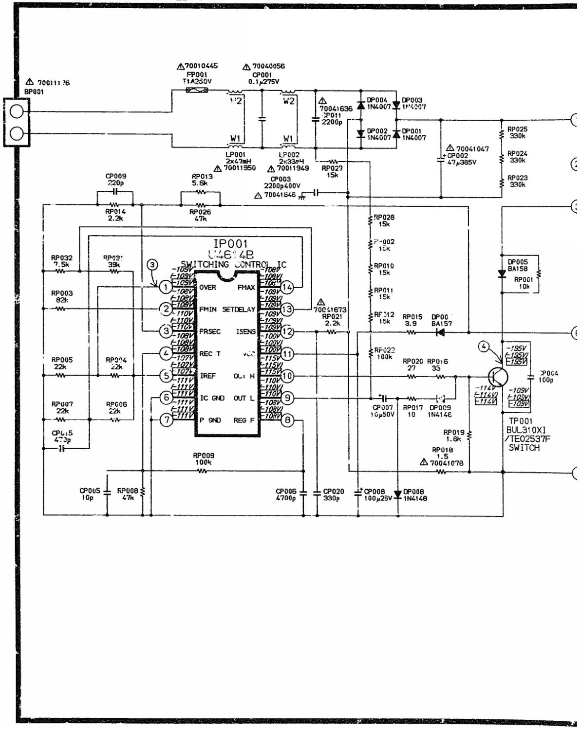

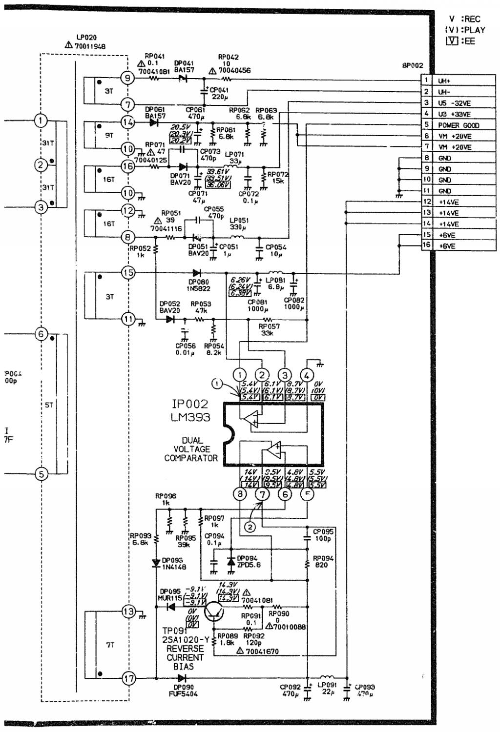

Ahoj. Tohle video nejak divne reaguje na povel. Je to nejake pomale. Sem tam i zhasne displej. A jeho svit neni konstantni. Videl bych to na zdroj. Jen nevim co za napeti ma lezt z toho zdroje. Prosim nemate nekdo nejake info o zdroji z tohoto videa. Dik

Schéma není a začal bych kontrolou zdroje - zvlnění, kapacity..

Posielam ti schemu zdroja,ak ti preblikava display vymen CP041 220uF. A obzri aj ostatne kondiky.

freediver dekuji. V pondeli se na to podivam a dam vedet jak jsem dopadl
