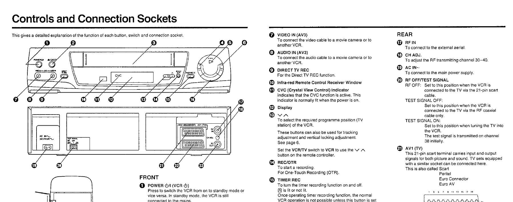

na této adrese najdeš 420! je tam krásně vidět že stačí že to má jiné písmenko na konci a buďto je možnost ladit vysílání na jinémm kanále a nebo ne. Nakonec nepíšeš jestli to tam máš vzadu a nebo ne? Jinak kdybys věděl jaký model DO je k tvé 427 tak bych se podíval, mám jich k Panas. poměrně dost. Ale opravdu je potřeba stejný, nebo pak nejdou některé funkce. Jinak 427 taky nemám ve své snůšce a uvítal bych ser. dok. kdyby někdo měl.
bez_názvu.jpg- (158.95 KiB) Staženo 273 x
