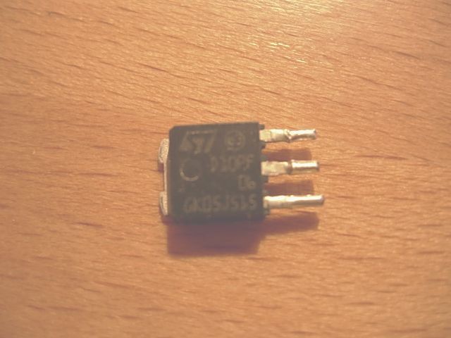

Zdravím a prosím o pomoc. V LCD Benq mi odešlo podsvícení. Studený spoj na kondenzátoru, 2x 2SC5707 proražené - ty jsem bez problémů koupil a vyměnil. Ale ještě je proražený zřejmě také tranzistor /na fotce/ jehož označení je mi záhadou. Netušíte někdo co je to ta typ, popř. kde ho koupit nebo čím nahradit?

To Andrea:
děkuji, sice není SMD, ale bude to on. Horší je, že GM ani GES ho nemá, (jsem taky z Plzně). A náhradu si netroufám určit, už dlouho bastlím jenom nutné věci a s unipolárními tranzistory zkušenosti prakticky nemám.

Nesháněj nic co nikdo běžně nemá. Do podsvícení toho bendža patří tohle: www.ges.cz/?page=index&or=sort&ipp=120& ... ES04913332
Ta pojistka tam je a je vadná. Mohl bych ti napsat i jaká a kde, ale to bys sám nic nevymyslel. Takže hledat.

#8 Příspěvek od Killroy »
Nemusíš zkoušet, to je ověřená věc. Tu polovodičovou pojistku vyhoď a kup si běžnou pojistku do DPS s radiálními vývody.

#9 Příspěvek od Mark1 »
Tak jsem to vyměnil, IRFU.. jsem vyměnil oba (i ten v dobré části), zapnul nezadeklované, zajásal :) a za 10 minut jsem byl tam, kde před 2 dny :cry: . Stejné součástky kaput, jen jeden 2SC.. a IRFU.. nejsou úplně proražené, ale mají odpor ve stovkách ohmů mezi všemi vývody...

#10 Příspěvek od Killroy »
Budeš je měnit pořád dokola protože jsi nenašel a neodstranil příčinu téhle katastrofy. Pokud se na to necítíš (myslím tedy že ne), musel bys mi to sem hodit. V případě zájmu SZ.

#11 Příspěvek od Mark1 »
Na další opravu se necítím, protože nemám k dispozici ani osciloskop. Děkuji za nabídku, Killroy, ale opraví mi to jeden známý, který se tím zabývá.

#12 Příspěvek od Killroy »
K tomu osciloskop zcela jistě nepotřebuje(š), jde spíš o zkušenosti s těmito šroty. Jsem zvědav na co přijde a dej vědět. Já ti potom napíšu mojí verzi té příčiny.

#13 Příspěvek od rnbw »
Raz som toto riesil, pre istotu som prespajkoval trafa, vymenil elyty a na tie 2SC5707 prispajkoval kusy plechu ako chladice. Zatial to funguje - akurat obcas podsvietenie poblikava. Som zvedavy, ako dlho to vydrzi.

#14 Příspěvek od Killroy »
No už jsem se setkal i s vadným trafem. Ty trandy by se měly uchladit i bez toho plechu.

#15 Příspěvek od rnbw »
Je mozne, ze tam mam trafo nacate a pretazuje to tie tranzistory. Lepsie pridat plechy ako zhanat trafo/zdroj. Kupil som ten srot nefunkcny asi za 6 stoviek, tak bude uspech aj ked to rok vydrzi :D
