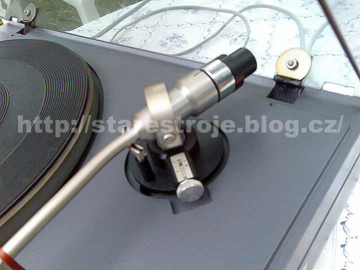

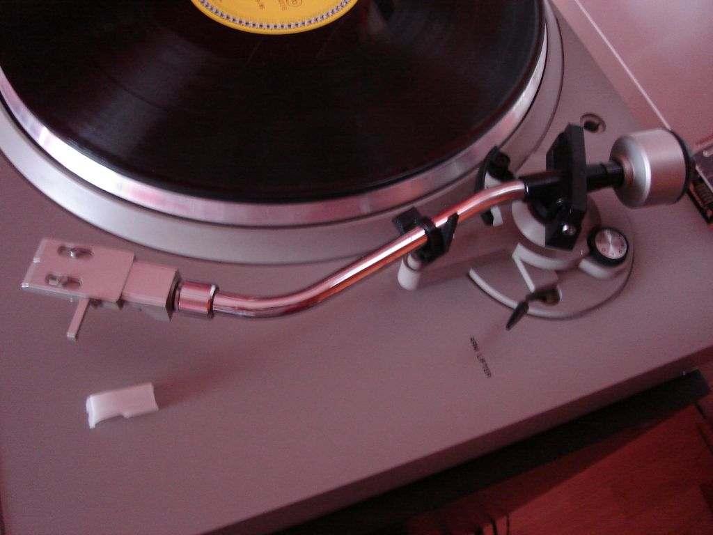

tesla MC-400 byl zajímavý a pozoruhodný kousek, poloautomat, belt-drive, stroboskop, jemná regulace otáček a senzory. předcházel exkluzívní verzi MC-600Q ten však některé vymoženosti postrádal...čtyřstovka mně vždycky nápadně připomíná - tvarem ramínka a jeho kloubem - závěsem - málo u nás známý a rozšířený model NEC, součást (komponent) hi-fi věže (čtyřkombinace) této značky, jedné z mála co se k nám dovážely z valutové platební oblasti a prodávaly za českou měnu, někdy léta páně 1981-82-83. Cena kompletu byla odpuzující nebo taky legrační - jak chcete: 29.900.-Kčs pří tehdejších platech cca 2.500-2.700.-Kčs/měs...
