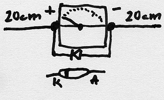

Rakosnik píše:mno chci tim merit intenzitu elektromag pole teslaku...
co je motylkovy dipol?
Pre toto použitie ti stačí ručkový meráčik s citlivosťou 100uA jednosmerných, na jeho svorky daj najlepšie germániovú diódu paralelne, katódou k +pólu meráku. Na každú svorku meráku pripoj cca 20 až 30 cm pevnejšieho drôtu, vytvaruj ich ako dipól a merač je hotový.

Namiesto vysvetľovania nákres. Dipól tvoria vlastne dva drôty oproti sebe.
(39.81 KiB) Staženo 301 x

Ten drátový dipól preferuje frekvenci, na kterou je naladěn svou délkou.
20 cm je čtvrt vlny z 375 MHz. Ostatní frekvence přijímá slaběji.
Proto se používá motýlkový dipól, který je širokopásmový. Ten sestává ze dvou rovnoramenných trojúhelníků z plechu. Ty jsou špičkami připojené k měřidlu >M<
Čím víc se míry blíží k rovnostrannému provedení, tím je širokopásmovost lepší.
Pro mikrovlny jsou trojúhelníky menší , stačí pár centimetrů.
