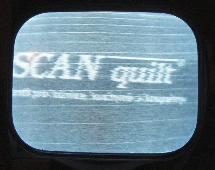

Zdravím,děkuji všem za rady.Vyměnil jsem tak 90% asfaltových kondíku.Obraz stále žádný.Dále jsem vyměnil odpor R87,původně tam měla být hodnota 8k ale byl tam naletovanej3k9 a byl vadný.Mam tam větší obrazovku a dočetl jsem se ,že se měnil odpor z 8k na 5 k tak jsem tam nakonec dal nový 3k9 a obraz naskočil.Po připojeni konventoru jsem naladil primu.ale přes obraz jsou našikmo světlé pruhy(přikládám foto).Má někdo nějaký tip čím by to modlo být? děkuji za jakoukoli radu
Ještě jen tak pro kontrolu použil jsem hodnoty kondenzátorů:
0,1uF-100nf
0,01uF-10nf
0,02uF-20nf
0,025uF-25nf
(38.39 KiB) Staženo 168 x

skontroluj C68,C64,C82.

Buď Ti nefunguje zhášení zpětných běhů-/vertikálních/ nebo máš moc otevřenou obrazovku.

Taky by mohla být vyčerpaná katoda obrazovky.

Tak C68 je nový,C64 jsem měnil ale místo 32uF jsem dal starší 50uF,C82uF ten je krabicový ten jsem měřil a má kapacitu zatím jsem ho neměnil -jiný nemám.Ty pruhy tam jsou i když snížím jas a zhášení zpětných běhů to nevím co je. :oops:
