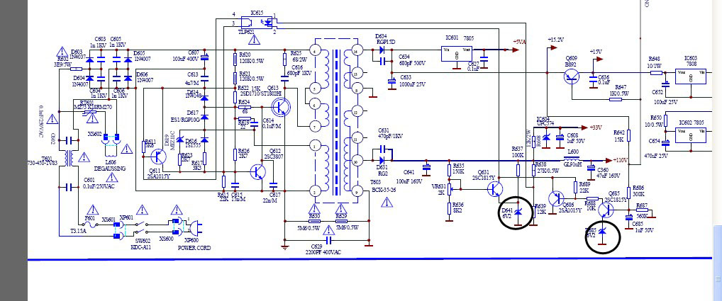

CWR-TECH 1437T podruhé a naposledy
Heslovitě připomenu: TV nalezena na šrotu, vyčištěna od hlíny, elektronika vysušena v sušárně, nešla spustit - vyměněny elektrolity ve zdroji a optočlen, pak prskal VN kabel - izolace opravena zamotáním PVC páskou. Poté chodila normálně, akorát že ve STNBY režimu hrčelo trafo zdroje. Dlouho jsem nevěděl co s tím, polovodiče ve zdroji OK, napětí na zdroji také, obraz jako víno. Asi po delší době mě napadlo vyměnit zenerky 6V2 D641 a D685 a vše bylo OK.Ve STNBY režimu trafo přestalo hrčet. Pro bližší představu přikládám schéma zdroje.
zdroj.jpg- (138.18 KiB) Staženo 607 x
