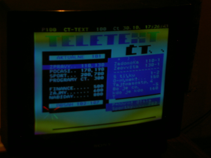

Zdravim Vas vsechny, proletoval jsem zminovany IO502, kondenzatory jsem nemenil a hle, pruh je pryc, televize nabehne .. slysim ciste zvuk, ale nevidim obraz, je videt teletext, i cisla programu, veskere nastaveni (jas, kontrast,zvu), ale zadny obraz. Vse je taky takove barevne zdegenerovane. Zasilam fotku.
Poradte prosim, co by mohlo byt zase spatne ..

foto
ss
(82.04 KiB) Staženo 82 x

Fleky - tipnul bych to na vypojenou demagnetizační cívku nebo závadu v obvodu demagnetizace, případně urvanou masku.
Jestli zkoušels zapnout TV s odpojenou demagnetizační cívkou, tak už je možná po smrti pozistor.
Není obraz - zkus trochu přidat G2.

ty fleky byly opravdu zpusobeny odpojenou demag. civkou. G2 pridavam, a stale se nic nedeje .....nejde obraz ....
diky za rady ...

obraz ze scartu jde?
zkonrolovals ty spoje na obou konektorech mezi deskama D a J1?

Ahoj, po dlouhe dobe jsem se zase vratil k moji televizi, obraz ze SCARTu nejde, spoje mezi deskami D a J1 jsem take zkontroloval, vypadaji dobre ..

Pokud jede teletext, tak by měl jít i obraz. reaguje na dálkové ovládaní?

Ano, reaguje, bez problemu, ale obraz nejde, kdyz neco pustim do SCARTu, tak problikne akorat cislo v pravo nahore a nic.
