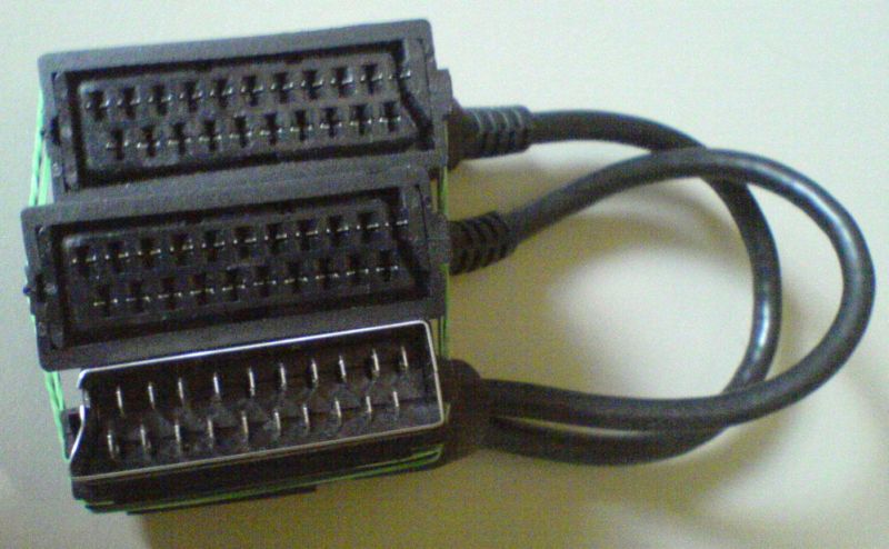

Jarda má pravdu,nemá to vůbec cenu.Pro stejný účel jsem kupoval originální slučovač a stejně když jsem chtěl koukat na satelit tak DVD muselo být odpojené ze slučovače.Jinak nebylo možné koukat na televizi.
(65.78 KiB) Staženo 147 x

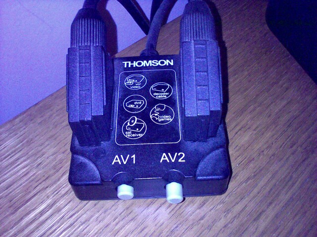

#9 Příspěvek od keemo »
kamarat z prahy ma doma cosi taketo...kupoval to udajne v datarte ale uz je to daaavno
