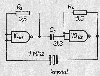

Přikládám ještě krystalový oscilátor.
(42.29 KiB) Staženo 91 x
