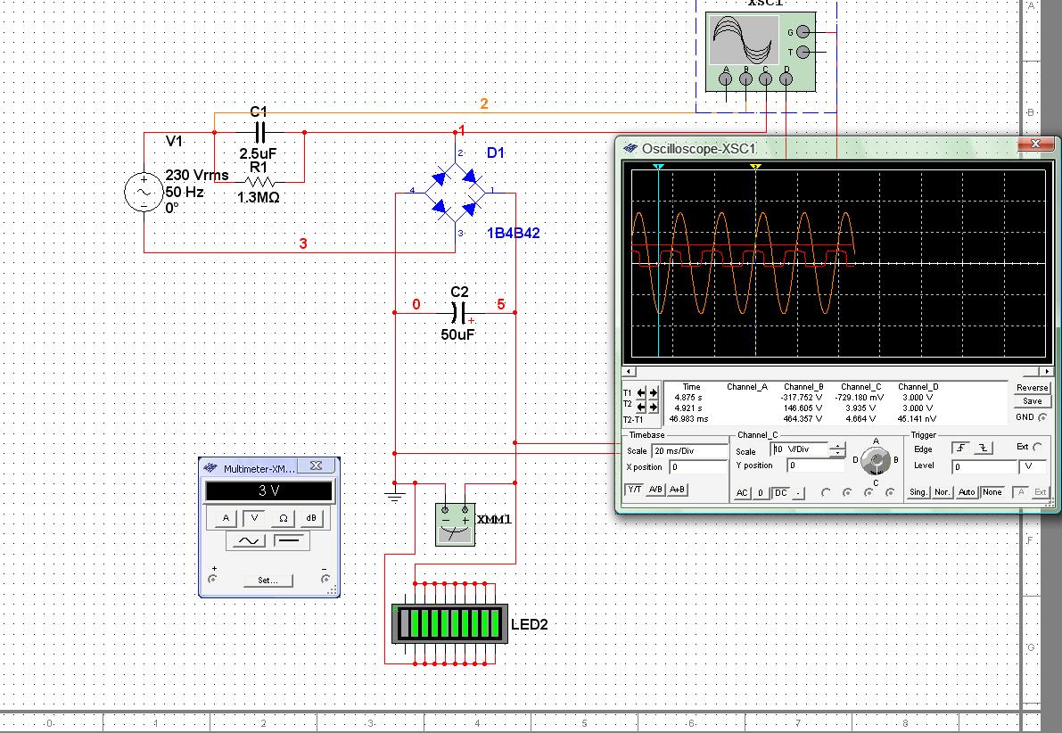

mohlo by to byť takto?
tie ledky dole mi ale blikali, su nastavene na 3V 20mA
led
(235.74 KiB) Staženo 1915 x

neviem ci je to dobry napad davad ledky paralelne bez predradnych odporov, radsej do serie a zvysit napatie, prud nastavis aky potrebujes teda aky moze ist cez ledky a ziadnu tak nepretazis, ubytky napati si na sebe rozlozia ko im bude treba

Jeste ti tam chybi ten odpor do serie s kondem. LED by blikat nemely. A puvodne si psal ze das 3x3 LED a ted mas 1x9 LED...lepsi je ta puvodni varianta. Nebo je dat vsechny do serie. Mikollar ma pravdu.

3x3 ako stvorec, a odpor do serie s kondom nieje hluposť? nie nahodou do serie s led ako predradný odpor?
Ak dám led do série tak nemusí každá rovnomerne svietiť hlavne pri vysokosvietivých, nie?
mikollar
Příspěvky: 1477
Registrován: 26 pro 2004, 00:00
Bydliště: Košice - okolie
#13 Příspěvek od mikollar »
odpor do serie s kondikom nieje hlupost nastavis tym maximalny prud ledkamy, prave ze paralene nemusia svietit rovnako a jedna moze byt pretazovana a jedna bude svietit malo, jedine ak by si pre kazdu dal vastny odpor tak to bude v poriadku alebo das 3 LED do serie + predradny odpor a taketo 3 hadiky s vlastnym predradnym odporom paralene dat mozes

to by bolo najlepšie, a aký ubytok napätia mám rátať?
mikollar
Příspěvky: 1477
#15 Příspěvek od mikollar »
biela LED ma ubytok napatia cca 3.3 - 3.7V zalezi od typu ,serie, atd. Ak ich chces zapajat 3 do serie a potom tieto seriove radenie paralelne tak ubytok bude cca 3xUled + Iled*R, k tym LEDkam v serii pridas este odpor ktorym nastavis maximalny prud. Takto seriove radenie LEDiek s odporom mozes paralelne zapajat kolko chces :wink:
