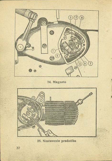

#6 Příspěvek od Jindra2 »
jindra
(61.91 KiB) Staženo 182 x
(63.41 KiB) Staženo 182 x
(82.51 KiB) Staženo 188 x
#7 Příspěvek od EKKAR »
Fíha - dokonce origo manuál ze ZVL Kollárovo... Dobrý, Jindro2, já ho ani neměl...
