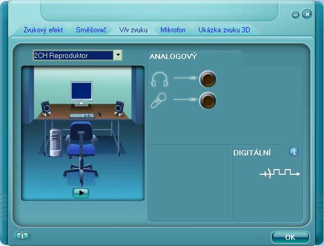

Tipuju, ze mas zvukovku Realtek. Podivej se do mixeru a popripade zvol, ze nechces zadny vystup SPDIF.
(17.56 KiB) Staženo 133 x

Je to realtek alc660... ale jak říkám, tohle nepomohlo :)

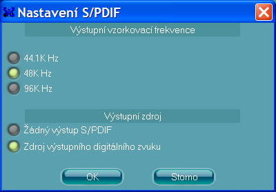

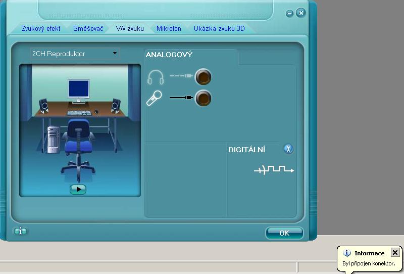

Tak najdi konfigurační "klíček"... Je tam jen v sekci digitální, a tam je přesně to okno, jehož obrázek poslal Standa. Ovladačů jsem zkoušel už tuny :)
a takhle to vypadá, když připojím mikrofon. Analogicky to dříve bylo u sluchadel
(43.97 KiB) Staženo 146 x
Takhle to vypadá, když není připojeno nic NEBO když jsou připojena sluchátka. Nic se nezmění.
(36.68 KiB) Staženo 138 x
