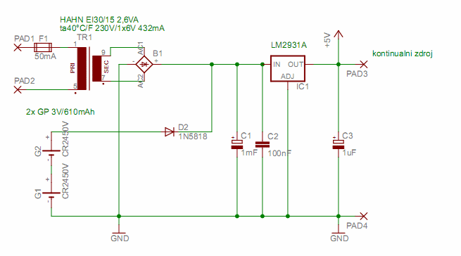

p4ul píše:Ty SAFT jsou dost drahe, ta LS14500 stoji 230 Kc! Celkem tedy 460 Kc za 4,5Ah, coz by pri rekneme 30mA vydrzelo asi 6 dnu. Zkusim pohledat jeste nejake levnejsi. Nechtel bych po tydnu dvou zistit, ze jsou vybite :roll:
Musis se rozhodnout co chces.
Pokud chces zalohu na pravidelne a dlouhodobe vypadky (treba kazdy mesic par hodin), pak je levnejsi pouzit klasicke tuzkove alkaliky (ale 4 jsou malo, doporucuju 5 = 7,5V). Pak mas za nejakych +-100 korun zalohu, na kterou musis myslet a jednou za rok - dva roky rutinne vymenit clanky.
Pokud ocekavas vypadek jen velice vyjimecne a kratkodobe (treba hodinu jednou za pul roku), pouzij ty lithia a tak 10-15 let se nemusis starat.
p4ul píše:Co je pricinou toho, ze pokud je jedno napeti na zdroji o >200mV vetsi nez na druhem zdroji, veskery proud se odebira ze zdroje s vetsim napetim?
Fyzika a zakony elektrotecniky...
p4ul
Příspěvky: 317
Registrován: 29 srp 2007, 00:00
#17 Příspěvek od p4ul »
Omlouvam se, ze jsem smely...ale mohu se zeptat na vzorec/zakon, jestli pro to nejaky je?
Tak ten LM2931 vypada dobre a zjednodusi to zapojeni. Asi pouziju ty dve GP 3V/610mAh za celkem 80 Kc. A jestli dam 500 za ty SAFTy se jeste rozhodnu.
Diky moc za rady, hodne jste mi pomohli!
