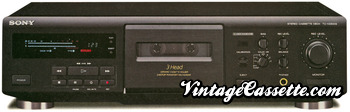

sorry ale skutecny je teno

koukam....no taky dobra masina ale je to revers....to se mi tam nelibi, jeste navic kdyz to ma B, C, S.....

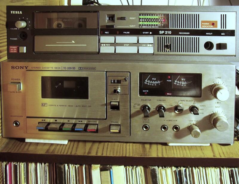

Kazeta nahraná na Technics M227 s dbx na kazeťáku bez dbx přehrát nešla, zvuk nedýchal, ale vysloveně štěkal nebo vynechával po každé změně úrovně. Přes hi-com v jakémsi Telefunkenu (typ už si nepamatuji) to úrovňově bylo lepší, ale štěkání zůstalo, jen mělo jiný průběh, zřejmě v důsledku jiného způsobu detekce úrovně signálu a/nebo doby reakce řízení zisku, to jsem blíže nezkoumal. Neposlouchatelné a tedy nekompatibilní.
Naopak na tom Telefunkenu šlo přehrávat velmi dobře kazety nahrané s Dolby B, vyřešili to jen řízeným RC článkem přidaným do obvodu hi-com. Asi nic jiného nezbývalo, prodávané kazety byly nahrané téměř výhradně v Dolby B. Nahrávat s Dolby B to sice neumělo, ale snímat ano.
Asi to nebyl přesně "ten" průběh, ale byl mu přinejmenším podobný a ucho to nepoznalo. Nakonec časové konstanty obvodu řízení Dolby se u různých výrobců lišily až o 50%, výstupní úroveň závisela na pásku, pro který byl přístroj seřízený, takže s jiným páskem tam už nějaký ten decibel lítal a už ten rozdíl byl i slyšet. S Dolby C to bylo slyšet už dost.
Dolby C jsem tu měl ještě na Dual C833, v céčku nahrané to taky nebylo moc dobře poslouchatelné ani přes Dolby B. A opačně jen se značnou dávkou sebezapření. Takže opět nekompatibilní.
Nakonec mi zbyl jen Sony TC209SD s Dolby B a taky jsem si Dolby B s NE645 zakomponoval do vlastní konstrukce, která mi běhá na šasi SP210. Neruší to při přehrávání na čemkoli, což omlouvá kompromisní účinnost potlačení šumu. Oba kazeťáky jsou tady na snímku.
Obvody s Dolby vyšly kdysi v AR, ale chvíli mi trvalo, než jsem přišel na to, že zapojení je obšlehnuté z katalogového listu sice dobře, ale se špatně přečtenými hodnotami kapacit v obvodu usměrňovače - místo 2x0,47uF, což byla správná hodnota, tam bylo u všech schémat napsáno 2x47uF. No, nešumělo to, ale obvod reagoval na změnu úrovně 100x pomaleji, takže dlouho trvalo, než "odkryl" výšky a po ztichnutí zase šum zakryl. To je tak, když je někdo zvyklý psát 470n nebo M47 místo .47u. To se pak ta desetinná tečka snadno přehlédne. Jenže to pak vyšlo tiskem. Zajímalo by mne, kolik bastlířů si udělalo obvod Dolby jako adaptér k magneťáku a dodnes o tom nevědí. Po výměně kondíků už totiž řízení reaguje normálně.
Ty instalační krabice vyplněné molitanem pod soňákem jen vyrovnávají vodorovnou rovinu. Deska je šikmá, původně na ní byly dva cívkáče řady B4 (z toho jeden nikdy nevyráběný, opět samo domo verze, příležitostně nafotím), při sklonu 9° už se s nimi dělalo
(77.38 KiB) Staženo 129 x
