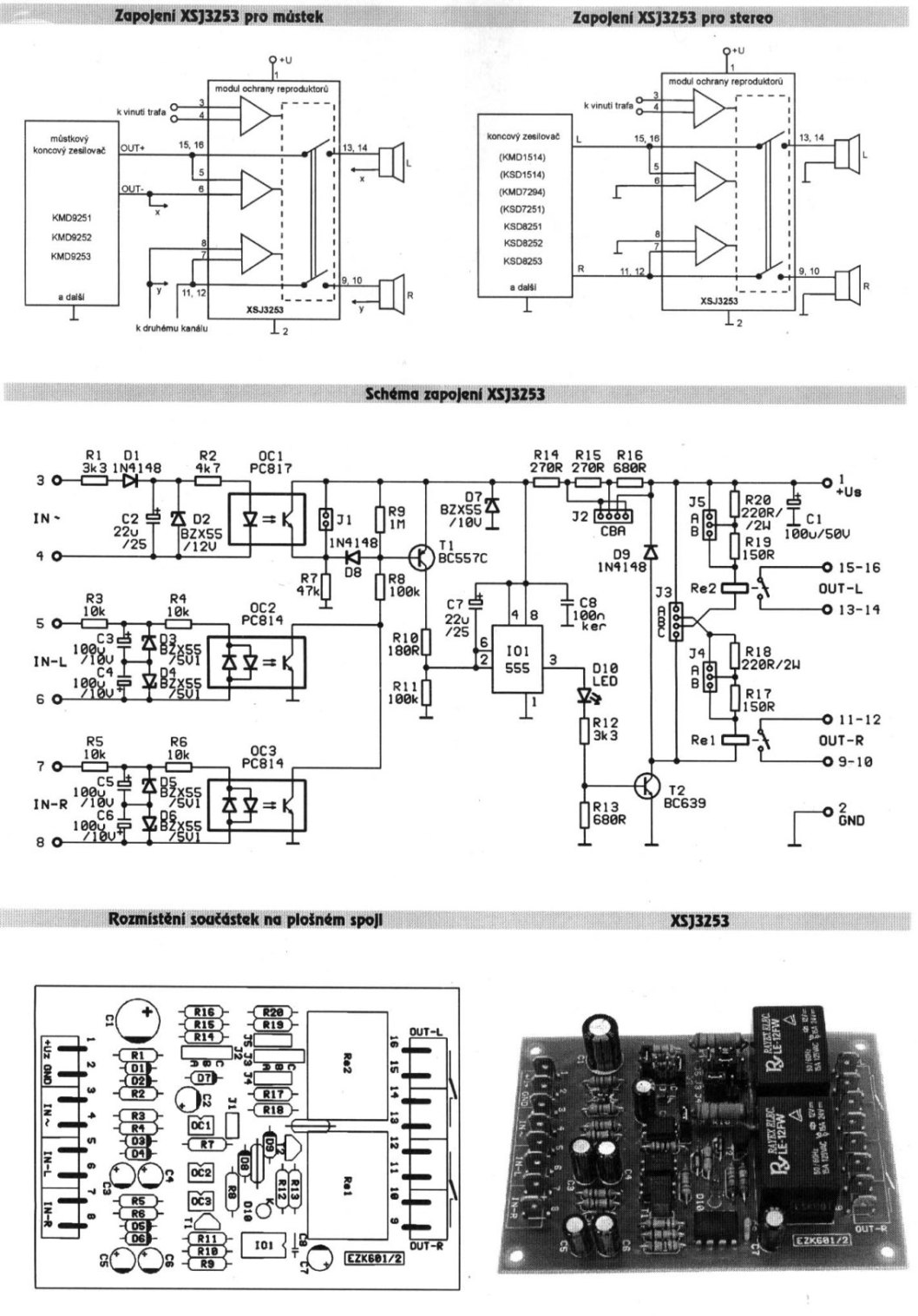

BASTLECS
Příspěvky: 244
Registrován: 29 říj 2007, 00:00
#41 Příspěvek od BASTLECS »
SMITH píše:Otázočka:Aké ochrany k tomu zosíku ?
Tepelnou to má, a na ten zbytek možná klasiku z EZK:
Obrázek
Je to univerzální ochrana repro, vč. zpožděného spínání. Šlo by to trochu zjednodušit, upravit pro napětí tohoto konkrétního zesilovače. Odpadlo by tím pár rezistorů a ty jumpery.
Sendyx píše:Nechcu rejpat, ale co si slibujete od téhle historické záležitosti ?
Nebude to ani poprvé ani naposled, co se opráší 30 let staré zapojení. Tehdy bylo něco jako OZ a jiní IC v plenkách, nebo ukrutně drahé, takže na to staří mistři museli poctivě. Možná proto ty staré zesíky mají pořád zvukově něco do sebe. Jedem modul V-MOS 60 vyjde něco pod 3 kilča, tak proč to nezkusit.
I když pravda - je to deset Plzní. :D
