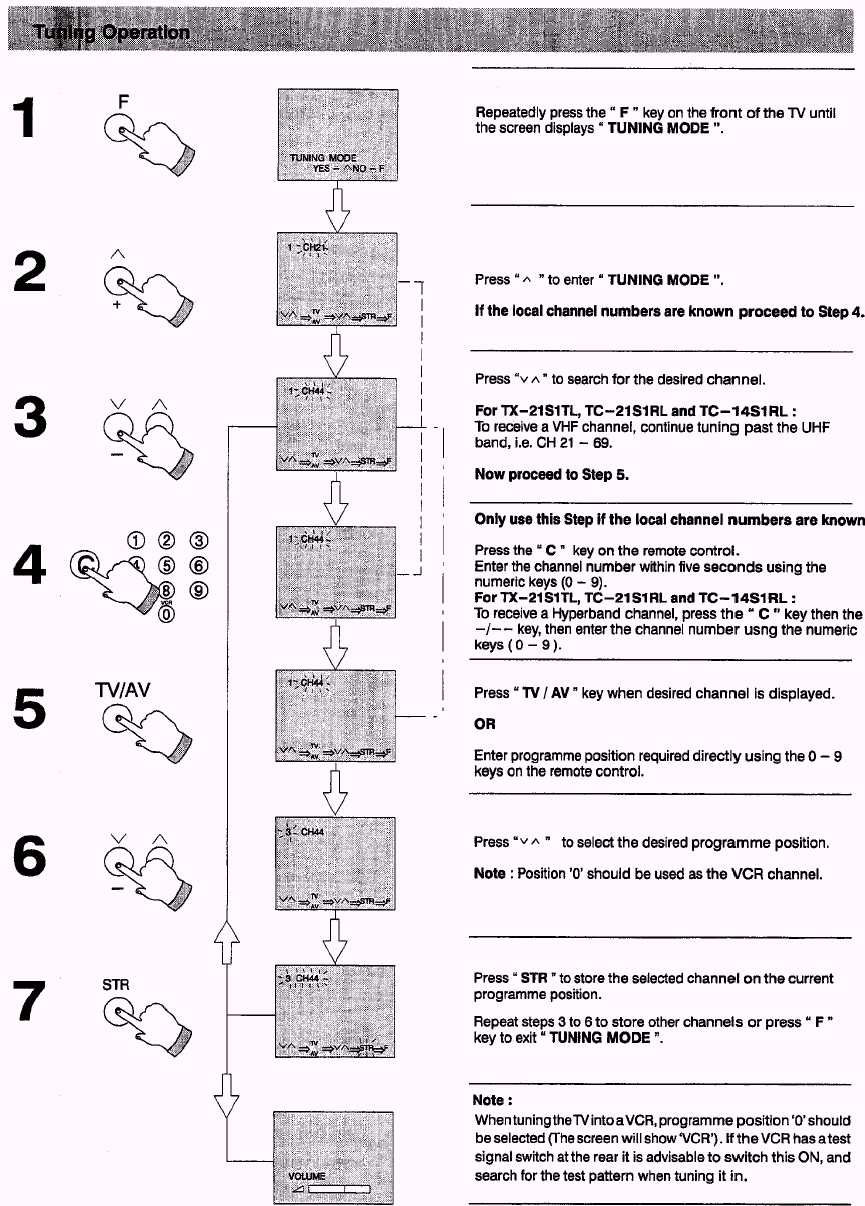

Dobrý den, byla mi "nadělena" tato telka a mám s ní jeden trapný problém a to ten, že nemohu přijít na to, jak se ladí programy, respektive, jak se vůbec dostanu do menu ladění. Uživatelský manuál se mi "vygůglit" nepodařilo. Nevěděl by to tady někdo? Předem děkuju.

Možná to bude stejné:
:wink:
(201.93 KiB) Staženo 175 x

Moc díky, je to přesně ono, děkuju moc. Já dělal tu chybu, že se mi pomocí tlačítka "F" na dálkovém ovládání nepodařilo dostat do "Tuning mode", musí se to navolit opakovaným stlačením tlačítka "F" na čelním panelu, pak už je další postup jasný.
Omlouvám se, že jsem obtěžoval s takovou banalitou, prostě mě to netrklo, každopádně ještě jednou díky za info! Klecker.
