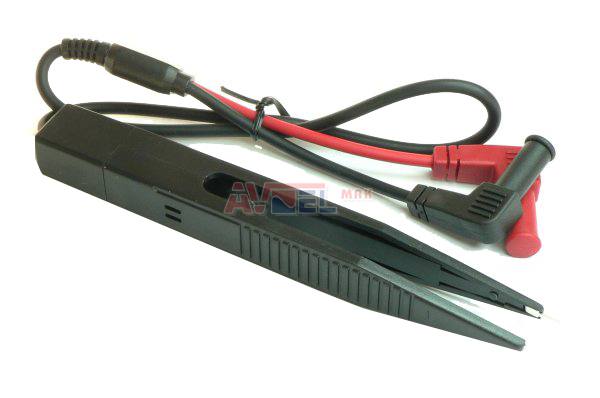

Technické parametry:
- Test diod: zkuš. proud 1mA / zkuš. napětí 1,5V
- C metr: 1pF - 200uF
- R metr: 0 - 40MOhm
Výrobek VOLTCRAFT - Cena u Conrada: 575,60Kč
Myslím, že koupě stojí za úvahu - jak píše "pavel16", hlavně na ty nepotištěné kondy!
Sám budu uvažovat o jeho koupi. Napište někdo, kdo ho vlasníte, či doporučíte, nebo ne.
