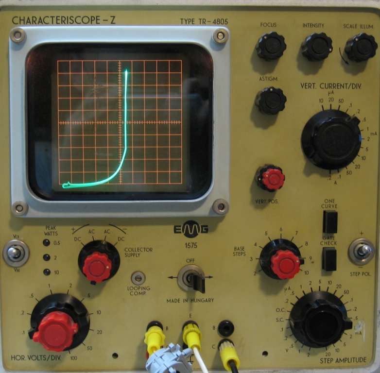

Tož třeba takhle se měří dioda :)
(speciální nízkoúbytková dioda, měření závěrné charakteristiky, zub na začátku dělá přístroj)
(144.8 KiB) Staženo 380 x
Naposledy upravil(a) Sendyx dne 10 pro 2008, 11:49, celkem upraveno 1 x.
