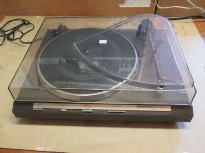

může se někomu hodit plexidekl pro gramofon, tyto vyjmenované patří k nejvíc u nás zastoupeným značkám,
odběr v Praze
kryt
ale, takovej Grundig - kdo to zmákne ? viz foto příloha
