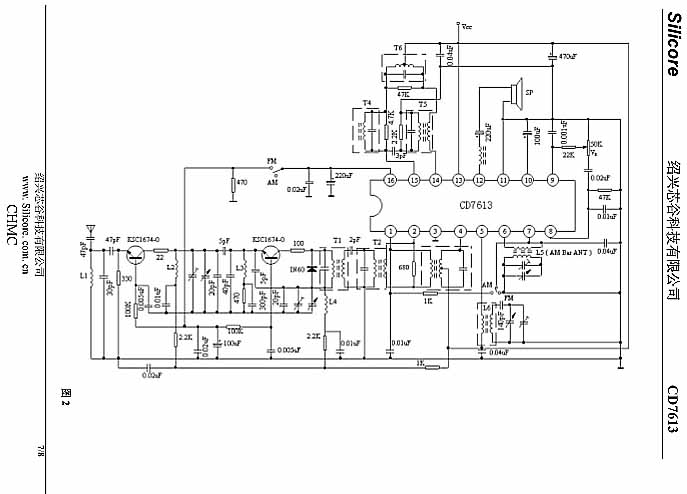

Hele, pokud to nemáš v záruce, tak to rozeber (vratně) a vyfoť plošňák toho rádia ze strany součástek. Stejně tam bude určitě nějaká mutace švábu CXA
1191, nebo CXA 1019. (nějaký to CDXXXX). Pak Ti možná poradím, musím ale napřed vidět pajšl..
Takže, pokud tam uvidíš nějaký to CD1191, Nebo CD 1019
nejspíš jeho zapojení bude:
Obrázek
A tebe bude zajímat ta součástka BPF. Je to pásmový filtr a vypadá jako kristalový filtr na 10,7MHz. Na jeho vstupu je 75R impedance. bez něj Ti to bude blbnout.

Tak už jsem ho našel a co je za tim pásmovim filtrem to předpokládám že mam odškrábnout...a jakým kablikem napojit vstupní konektor do rádia s PF abych nezhoršil ČSV ?

nxn píše:Tak už jsem ho našel a co je za tim pásmovim filtrem to předpokládám že mam odškrábnout...a jakým kablikem napojit vstupní konektor do rádia s PF abych nezhoršil ČSV ?
POZOR:
Toto je jen mezifrekvenční část. (pokud nevíš o co jde, doporučuju se seznámit s pojmem "superhet"). Signál z antény leze přes vstupní jednotku, která zkonvertuje přijímanou frekvenci na 10.7MHz a tento šváb jej demoduluje. Jinak koukám, že koncepce tohoto "rádie" je taková, že to na víc, než "chrčení" nemá..
Poblíž toho IO musí být dva tranzistory. Jeden ve funkci předzesilovače, druhý jako kmitající směšovač. Ten směšovač se rád strhává parazitním AM přijmem z špatně navázané antény a v reálu uslyšíš v kupě několik AM stanic.
správně je schéma podobné tomuto:
(69.94 KiB) Staženo 150 x
