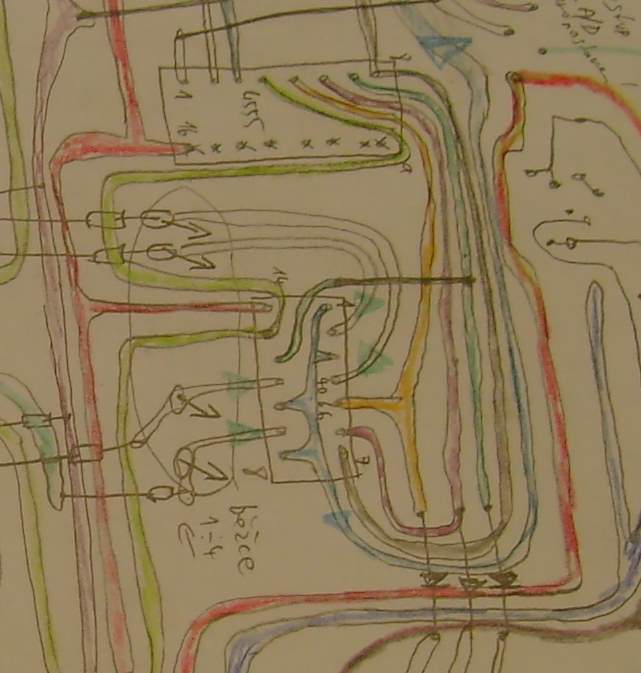

Je použito v jednom regulátoru . Stačí-li , dodám zítra . Je to na 4 vstupy od pt100 . Tedy edituji , porovnává 4 nastavené hodnoty se signálem z pt100 .
Jo je tam 4066 a posuvný registr 4555 . Obé v katalogovém zapojení . Je to ve starém regulátoru zpa . Dělal jsem to kdysi v práci . Schema nikdy nedali , ale hořely tam jen zdroje . Snad Ti to bude stačit .
