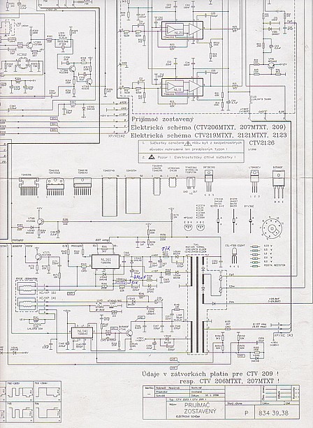

Mam zrovna pred sviatkami problem, ktory by som chcel popisat.
Po zapnuti TV ide vsetko v pohode, no ale niekedy po hodine, niekedy po troch hodinách zacne odchadzat postupne obraz (zvuk ide stale) tak, ze zacne postupne sednut obrazovka objavia sa jemne pruhy a obraz nakoniec uplne scerna - zvuk ide. Potom ako na naciatku po niekolko minutach az trebars hodine znova naskoci obraz a TV ide bez problemu nezavisle na case.
Dakujem - bohuzial nemozem zohnat schemu, moze mi ju niekto poslat ?

ril6561 píše:Prave na nu pozeram a idem sa pozriet, ci sedi s doskou 2123.
Je zvlastne, ze ked som trochu nadvihol v rohu (pri VN trafe) a podlozil dosku, tak TV zatial prestal blbnut. Tak neviem,ci tam nie je niekde mikrotrhlina v spoji.
V tomto případě to bude jak píšeš na 100%mikrotrhlinka popřípadě studený spoj.Pomůže silné světlo,dobrá lupa popřípadě prozvánět jednotlivé plošné spoje.Taktéž důležitá trpělivost a pevné nervy.
Přeji hodně úspěchu.
