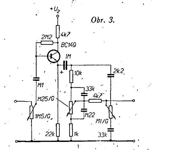

Hľadal som nejaké zapojenie aktívneho korekčného predzosilovača, pre koncovy zosilovac s komplementarnymi GD607/617.
Najlepšie niečo s tranzistormi a nie integráčmi a jednoduché, toto sa mi podarilo nájsť, neviem či to bude stačiť na vybudenie (myslím linkového vstupu) ale neviem si poradiť s 1M5 potenciometrom, také niečo sa teraz ťažko zháňa.
Viete mi poradiť čo s tým, prípadne iné zapojenie?
Dakujem

Stáhni si z Teorie Zapojení s OZ, tam máš schema korekcí včetně toho, že má malej výstupní odpor. Tohle minimálně vyžaduje další oddělovací zesilovač.

somorastik píše:Hľadal som nejaké zapojenie aktívneho korekčného predzosilovača, pre koncovy zosilovac s komplementarnymi GD607/617.
Dakujem
To, co jsi našel, je pasívní korektor, celý obvod má zesílení <1.
Proč nechceš použít zapojení s OZ? Zdají se ti složitá nebo horší? :wink:

Dakujem za rady, kde by som si mohol stiahnut tie Teorie Zapojení s OZ ?
Hlavne by ma zaujímalo či nemáte nejaký vlastný osvedčený predzosiľovač s tranzistormi. Kludne aj stare germaniove.

Dakujem, vyzera to dobre, ale aj tak, chcel by som sa drzat dobovo dostupnych suciastok. Takze ma niekto osvedcenu schemu predzosilovaca a korekcii s tranzistormi?

A tadys už koukal?
http://upload.ebastlirna.cz/index.php?& ... ectory=Schémata/Zes
V zesilovačích tam najdeš inspirace až haňba.
Jinak samotný aktivní korektor je tam Williamsonův ze zesilovače Twin Twenty (Williamson_TT.tif).
Navíc je hromada webů, na nichž se najde schéma Baxandallova korektoru. Jen trochu hledat.

Dakujem velmi pekne ten predzosilovac vyzera krásne. Bude to stacit na vybudenie koncoveho stupna?

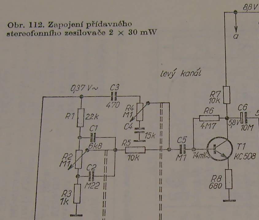

Nejsem doma , abych nahlédl do knihovny . Ale myslím Bozděch magnetofon a jeho využití , zítra dodám přesně , tam bude něco pro Tebe . Dej si pozor na zapojení zětnovazební , tj. ta , kde se na potenciometry korekcí vrací signál z kolektoru "za nimi" zpět . V tomto případě si dej pozor na ten kond z C a musíš mít i poťáky v perfekt stavu . V případě , podobnému Tvému zapojení viz výše , nehrozí tolik problémů . Co se týče vybuzení koncového zesilovače , musíš Ty napsat , jaký použiješ . Je-li to zes z domácího audiořetězce , či nějaký konec s linkovým vstupem atp.
Příspěvky: 20886
#10 Příspěvek od BOBOBO »
Je to kniha Josef Bozděch , Stavba doplňků pro magnetofony . Najdeš tam i další konnstrukce pro neprofíky . Ať se daří . Tohle zapojíš za to BC.

Dakujem velmi pekne ked pridem domov tak s tym poexperimentujem.
