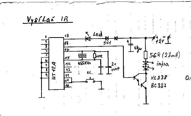

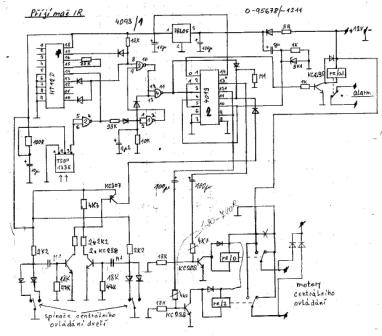

posílám ti schema které jsem kdysi dělal,jinak zdroj = AR/A 3 1999 a AR/A 9 1998,ale mám takový dojem že Holtek zkrachoval,mám ještě katalog listy Holtek HT 12A/E/D/F - HT12A -vysilaci a HT 12D přijmací pro IR,HT12E -vysílaci a HT12 F přijmací pro bezdrát.
(26.95 KiB) Staženo 120 x
(79.53 KiB) Staženo 108 x
