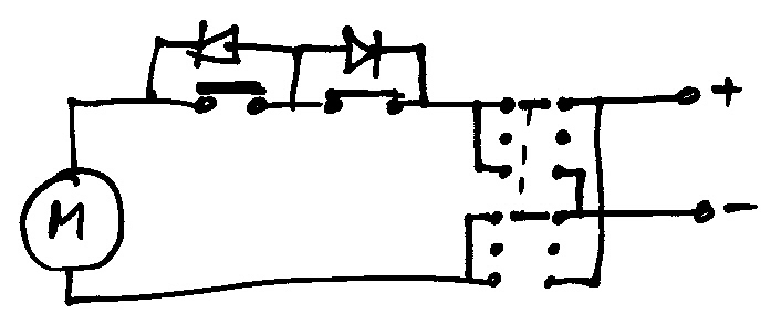

Zdravím všechny zkušené. Jsem uplná lama. Potřeboval bych schémátko na spínání ss motorku a jeho revers. potřeboval bych ovládat motorek přepínačem ON-OFF-ON. Plus na každý směr otáčení koncový spínač po jehož sepnutí by byl možný pouze opačný směr choru motorku. vše to bude na 7.2V a až 15A. Děkuji.

Něco jednoduchého - spínače a diody musíš dimenzovat podle motoru. Diody přemosťují koncové spínače polohy.

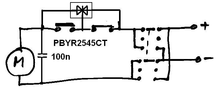

Pro neznale v oboru, jak rikas lamy, je to idealni a nejjednodussi reseni. Dovolil jsem si upravit zapojeni pro diodu PBYR2545 [ma spojene katody], ktera stoji par kacek a mela by vyhovovat. Doporucuji zapojit k motoru kondenzator 100n jako ochranu diod proti prurazu.
