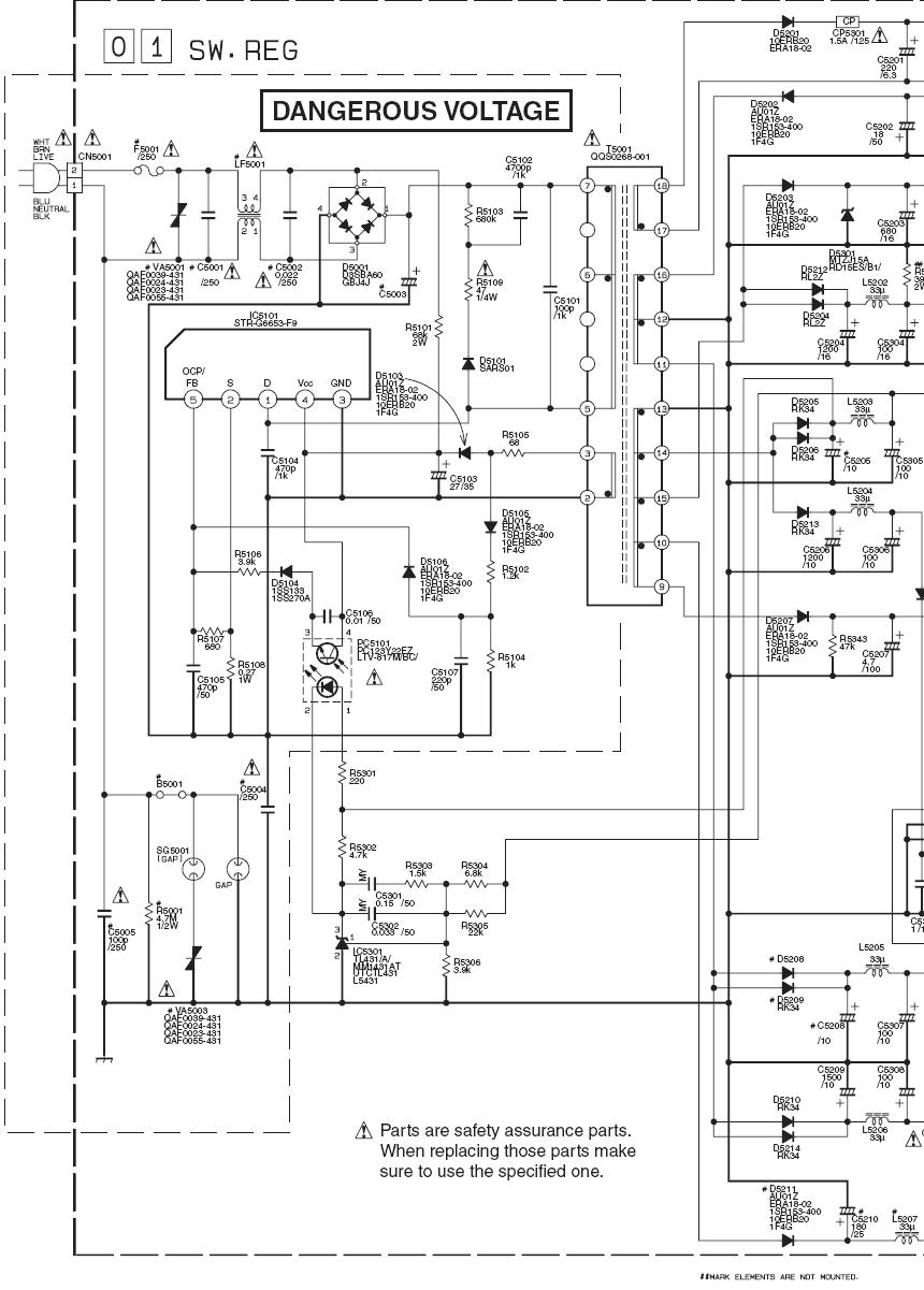

Ono se to nedá poznat neb je ten šváb právě v tom středu vystřelený! No a pokud to je tím, tak to jsem ještě neřešil! Všechny ty STRGčka jen nedokázala "dohnat" při zapnutí odběr a padalo to, někdy dřív, jindy později. Už jsem jich pár měnil a pak vše funguje. Mám obavu, že tam bude ještě něco? U JVC jsem to nikdy zatím neřešil. Máš radu? Opět díky předem. Loyza. Jo a jsi zlato! Ty máš snad všechno? D9KY!!!
PS prosím je možné abys mi poslal lepší kvalitu? Třeba na mou int. adresu
