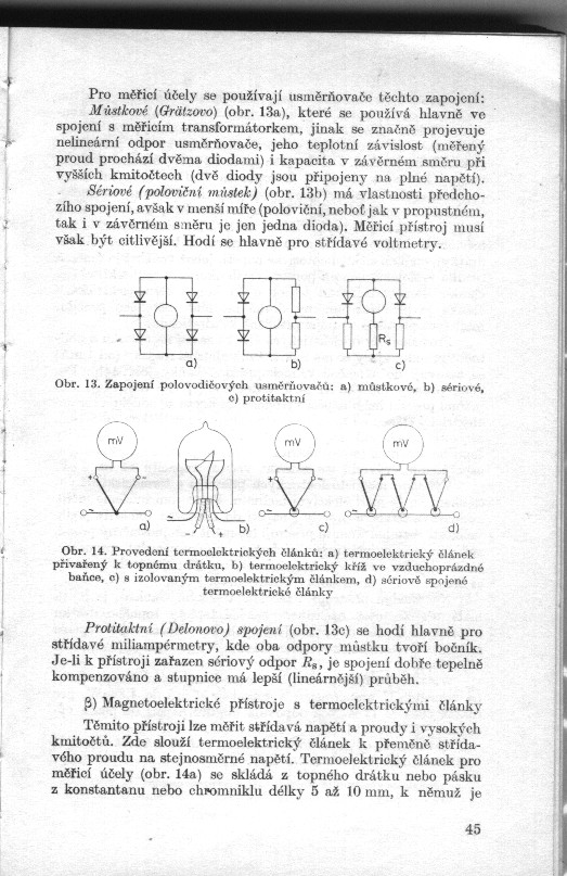

Myslím, že je to termoelektrický kříž, používaný v měřících přístrojích jako převodník st proudu na ss. Zvládá i Vf.

Tady jsem dokonce o nich něco našel. Je to z knihy Elektrické měřící přístroje, vydané v r 1978.
Fyzicky se nachází třeba v BM 507.
