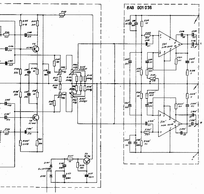

Zdravím všechny přitomné! nevíte někdo jaké koncové stupně byly v gramofonu NZC 160? donesl mi to tady kolega ovšem bez koncáků.Předem díky za přízpěvky.Vím jen že by tam měli být 10ti wattové konce jinak nevím nic,popřipadě kdyby někdo měl k tomuto gramofonu schéma .

MDA2010.

Že by tenhle?

Žeby to mělo stejné zapojení jako v NZC300? tam byly taky konce s MDA2010 nebo TDA2020? tuším to je stejné.....

Odpověď zní KLIDNĚ. Bývalá TESLA se nerada loučila s výrobou věcí, které měla zaběhnuté a pokud na nějaký výrobek nebylo příliš stížností, klidně ho vyráběla v podobě mírně kosmeticky upravených typů i 15 let... Anebo používala stejné bloky - pokud už ne ve skoro stejné krabici...

Dvě MDA na "prohnutém" Al plechu mám doma a jdou . Nevěděl jsem z čeho to je a tohle by mohlo být ono . Jestli chceš ... A jinnak MDA aTDA se rozhodně v praxi nerovná , stejně tak MBA a TBA . Tedy za M dáti T lze vždy , naopak velmi nedoporučuji .

Na té jednosměrné nahraditelnosti bych tak přísně netrval - spousta obvodů řad TBA, TCA a TDA se k nám dovážela jako čipy a jen se zapouzdřovaly. Třeba bude ještě někdo vědět, které z nich byly od začátku dělané u nás. Zrovna v tomto případě bych se vzájemné záměny nebál.
Naproti tomu u obvodů pro zpracování TV jasového signálu (MCA660 a MBA530) nevím, kdo dělal čipy, ale tam byl rozdíl zřetelný - s obvody TCA a TBA prakticky zmizely překmity za jasovými přechody typické pro MCA a MBA - a dodnes nevím, zda se na tom podílely jen vlastnosti zalévací hmoty.

Klidně bych to přičetl nepřesnostem vzniklým při "opajcování" struktury čipu - navíc ne všecko se našim "takykonstruktérům" podařilo opajcovat do detailu přesně, takže některé bloky čipů měly čs obvody konstruované odlišně od svých západních "bratrů" - příkladem právě můžou být ta zde dotazovaná MDAčka 2010 a 2020, která by podle originálního datasheetu měla snášet i za provozu impulsní přepětí a podobné nezdoby - a čs. klony měly co dělat, aby vydržely byť i jen nominální napájecí napětí, blokovat se musel individuálně každý kus jinak atd...
