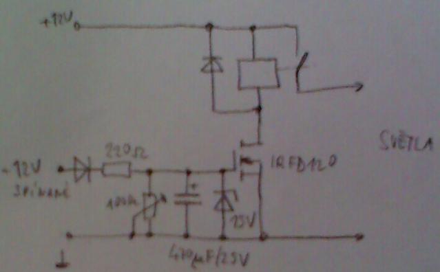

#16 Příspěvek od bobob »
a nevadí, že na drátu od páčky k relátku je dioda? myslím kvůli bezpečnosti - aby světla nezhasly v nevhodnou chvíli
breta1
Příspěvky: 3494
#17 Příspěvek od breta1 »
Nevadí. A pozor - pokud budeš dávat diodu k cívce relé, bude anodou na zem.
Banda
Příspěvky: 1170
Registrován: 22 bře 2005, 00:00
Bydliště: OV
#18 Příspěvek od Banda »
breta1 píše:Omlouvám se, přehlédl jsem, že se má jednat o zpožděné vypnutí a ne zapnutí, takže to fungovat bude. Akorát bych dal diodu k cívce relé.
Nevadí, to se může stát každému. Ta dioda k tomu relé je dobrá připomínka, souhlasím. A jelikož je zapojen tranzistor se společným kolektorem, tak pozor na to, aby relé bezpečně seplo i při 10V!
Koldo
Příspěvky: 4
Registrován: 05 úno 2006, 00:00
#19 Příspěvek od Koldo »
Tu http://forum.skodahome.cz/index.php?showtopic=20677&hl= je niečo, len s procesorom. Pokiaľ by si mal záujem, program môžem poslať.
kbulda
Příspěvky: 1599
Bydliště: u Mělníku
#20 Příspěvek od kbulda »
kid
Příspěvky: 22
Registrován: 02 čer 2008, 00:00
#21 Příspěvek od kid »
breta1 píše:Zkusil jsem to navrhnout dle tvého přání. Mělo by to fungovat takto - po vypnutí zapalování (linka 15) monostabil U1, U2 vytvoří impulz, který na dobu danou R1, C1 přes T1 sepne relé a to přidrží svými kontakty rožnutá světla. Podrobnosti v případě zájmu doladíme.
Jak prijde zapojit elektrolyt C1? Kde ma plus?
breta1
Příspěvky: 3494
#22 Příspěvek od breta1 »
Ze zapojeni to jasne vyplyva, plus je na strane k U1.
kid
Příspěvky: 22
#23 Příspěvek od kid »
Ahoj,
sestavil jsme obvod podle upraveneho schematu, ktery mi poslal(a) breta1 (viz. priloha) a nefunguje spravne :(
Vysvetlim jeho chovani.
Po pripojeni napajeni"30" se rele okamzite sepne. Duvod je ten, ze se nabije C1 a na vystupu U2 je log. 0, coz sepne tranzistor.
Obvod dale kmita s periodou cca 10s a to kvuli tomu, ze se postupne vybiji kondenzator C1 pres odpor R1 a napeti na vstupu U2 pomalu klesa, az dosahne kriticke hranice, kdy U2 preklopi svuj vystup do log. 1, cimz se na zlomek vteriny vypne rele a znovu se nabije kondenzator C1. Obvod se tak chova nestabilne.
Po prilozeni napeti na "15" se po cca 10s rele vypne a vustane tak.
Nenapada nekoho nejake jednoduche zapojeni pomoci obvodu 555?
Diky za vsechny reakce, ktere vedou k cili!
upravene schema zpozdovace
(8.07 KiB) Staženo 105 x
Andrea
Příspěvky: 9340
#24 Příspěvek od Andrea »
Co třeba takhle?
(15.18 KiB) Staženo 132 x
breta1
Příspěvky: 3494
#25 Příspěvek od breta1 »
Vloudila se školácká chybička, pokud jsi to moje zapojení ještě nevyhodil, udělej tuto malou úpravu a musí to chodit. (to, že se v okamžiku připojení 30 děje to nebo ono nevadí, protože ta 30 se připojí jednou provždy).
(8.55 KiB) Staženo 132 x
