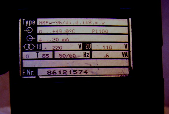

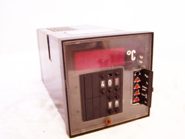

Něco podobného se zde řešilo před nedávnem . Použil jsem termostat z AR , dělal jsem to do original líhně , ta je napájená st 24 a tak jsem nechal i original trafo a hodil to přes diody a přes odpor na dvě 12V aku a tak se to rochu dobíjelo a při výpadku to jelo přes diodu z aku . Veliká spokojenost . V tom regulátoru je 2x PWM a tak se snadno nastaví přesné "dodávky" tepla .
